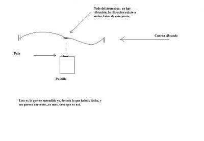

Thorin
por el 03/03/2009
Creo que con este dibujito...queda mas o menos claro :D
Salud!!
Salud!!
supongo que no eso no quieres decir que en ese punto no vibra absolutamente nada la cuerda... no? :D
frasco
por el 03/03/2009
jajaj compañeros:
estamos de acuerdo en la teoria... pero yo sigo diciendo que el hecho de que la cuerda novibre en un punto no significa que la pastilla no capte el sonido por estár colocada en ese punto.
cuando digo que es la pastilla la que influencia a la cuerda y no la cuerda la que influencia a la pastilla me refiero justo a que el campo magnético actua como freno, por tanto si en un armónico la cuerda debe estar quieta en un punto... la pastilla ahí colocada, propiciará la apracición de ese armónico y no lo contrario.
Un punto quieto en la cuerda no hace que si colocamos la pastilla ahí, esa nota no suene porque la pastilla no la capta... porque ese punto no se mueve, pero justo el de al lado si y eso influirá en el campo magnético haciendo que la pastilla capte el sonido... la cuerda produce el sonido... no solo un punto a eso mne refiero...
si la pastilla tuviera un campo focalizado en un solo punto, cuando hacemos un bend y desviamos la cuerda de justo encima de la pieza polar, esta no sonaría, sin embargo ¿alguien nota que el bend suena mas bajo porque la cuerda no está encima de polo de la pastilla?...
eso de que el armónicop no suena porque en el punto donde está colada la pastilla la cuerda está quieta es simplemente falso...
cuando pulsamos al aire, la cuerda permanece quieta en el trate 24, sin embargo la nota suena, y según vuestra teoría esa nota no podría ser captada por la pastilla, ya que la cuerda no vibra en ese punto.
De ahi que dijera (aunque parezca una sandez) que es la cuerda la que se influencia por la pastilla y no la pastilla por la cuerda.
por otro lado, esta influencia de las pastillas en las cuerdas es continua, no solo cuando una de ellas se activa... por tanto, lo que propicia unos armónicos frena otros independientemente de que esté la pastilla activa o no... ya que si una de las pastillas propicia un armónico determinado, frena otro que no sea ese. Puede que un armónico que vibra con mayor amplitud sobre la pastilla activa se escuche con mayor volumen en una posición u otra... (porque es de lo que se trata, no de tono, ni de otras leches, sino de volumen)... esto deja de ser válido para las pastillas dobles y sabiendo que la pastilla simple van a recoger de cualquier forma el sonido, deja de ser merecedor de tanto esfuerzo teórico... ya que ni dejará de oirse, ni jamás existirá una posición optima para todos los armónicos, ni hay unos armónicos mas importantes que otros para poder discriminar unos en favor de otros.
