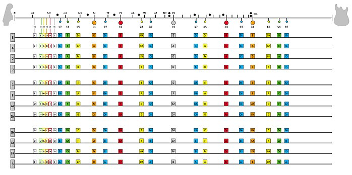

No sabría explicarte pero Pitagoras si :risa:
Temperamento justo - Wikipedia, la enciclopedia libre
No dice nada acerca de la incidencia en el sonido, pero parece lógico pensar que si el sistema de afinación se basa en el sistema de intervalos de la serie armónica tenga también su influencia en la propagación del sonido, como comentas de mayor amplitud....
Bueno seguramente no resuelva nada, pero a mi me parece lógico :leyendo:
