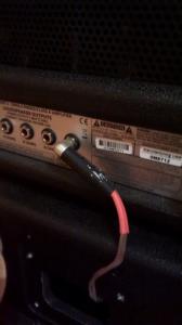

#277 Anoche lo pille por ebay, cuando lo reciba haré fotos ya que tengo que meterle mano a la pantalla, tiene un cable supercorto, por eso...
#275 Me pongo en contacto contigo en breve, quiero hacerle una foto a la parte trasera de la pantalla para ver como lo hacemos con el cableado :desaparezco:

#280 El problema que yo tengo es que soy bastante manazas la verdad.
Tengo el BlackHearth mini stack de 5W, el little gigant. La movida es que el cable del conexión al cabezal es bestialmente corto, me da rollos abrir la pantalla porque soy un especialista en liarla, jeje, pero si es necesario obviamente me tendré que poner los guantes de faena y abrirla a ver que se cuece :)
El rollete es que me gustaría conseguir un cable de carga lo bastante largo para poder modular el atenuador de Carl desde un sitio cómodo, tal vez como tú desde la parte superior del ampli, (o quizás en el suelo para cuando empiece a construirme la pedalera) para poder toquitearlo cómodamente, porque de la forma actual tendría que tener el pedalito colgando por detrás, y para poder modularlo ya os imaginais...
#275 De ahí que me vaya a poner en contacto con Sentencia4 para ver que cable de carga podemos montar y si necesito abrir el altavoz para "cambiar" el cable actual por el suyo, o hacer alguna especie de cable hembra > macho para puentear la señal con el cable actual y no tener que abrir la caja, aunque esto que comento igual sea algo guarro y sea proclive a ruidos...
Desde mi desconocimiento gracias a ambos especialmente, da gusto aprender con gente como vosotros.

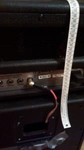

Hola de nuevo,
Pongo la siguiente información por si es de interés para alguna persona y tiene el mismo caso que yo o en un futuro se le presenta.
#275
Sentencia4 me indica que si no me atrevo a abrir el altavoz y no conozco a nadie que me pueda echar un cable, la solución es la que indicaba anteriormente:
un cable de carga hembra-macho y otro macho-macho de modo que la conexión queda así:
cabezal > cable macho/macho > atenuador > cable hembra/macho > pantalla.
No sé si alguien tiene el mismo cableado pero tengo la duda de si aparecerán ruidos al realizar el empalme o en teoría no debería afectar al sonido.
He hecho una medición rápida para ver la longitud de los cables adjuntando fotico.
Así pues envío privado a Sentencia4 y creo que me decantaré por 2 cables de una longitud aprox. de 50 cm cada uno para que sobre (mejor que falte) y pueda tener el pedal encima del cabezal para modularlo aunque cuelgue algo de cable por detrás.
Toda la información que pongo es para ayudar a alguien que pueda tener el mismo caso que yo, no obstante si veis que no es el hilo apropiado indicármelo por favor.
Un saludo
Sentencia4
Por tema de ruidos no te preocupes, los ruidos se producen en los cables de instrumento, que son los que manejan tensiones (voltajes) muy pequeños y son muy susceptibles a recibr interferencias, de ahí la importancia de que sean de buena calidad.
En los cables de carga pasa lo contrario, las tensiones son muy altas (watios potencia) y las interferencias o campos magneticos no les afectan, salvo que vivas frente a una central nuclear, ja ja
Lo que si en muy importante en los cables de carga es que esten bien construidos, ya que un falso contacto en ellos equivale a desencufar el altavoz con el ampli encendido, lo cual puede ocasionarte una buena avería en el transformador de salida. Sobre todo en amplis a valvulas, los de transistores aguantan más.
En cuanto a las medidas, pueden ser de 50cm o 1metro, como mejor te cuadré a tí, por calidad de sonido no te preocupes, en esas distancias no influye.

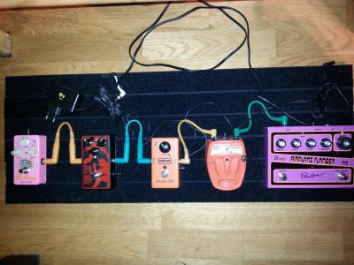

madmack
por el 31/12/2014
Yo cambié pedalera por pedales sueltos al hacerme con un ampli de válvulas, el little giant en concreto.
Con un overdrive este ampli va genial, y con el resto de pedales para qué tevoy a engañar...
Aquí los míos
