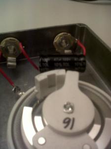

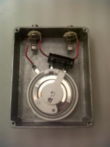

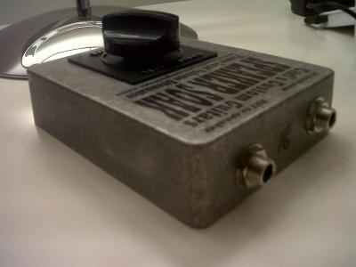

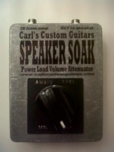

Como podréis ver en las fotos, el bicho en cuestión a mi entender está bastante bien construido. Tiene una resistencia LPad y un condensador, montado sobre una caja de aluminio de buena calidad (aunque por el acabado tiene aspecto de chapa)

Unas fotos del interior...

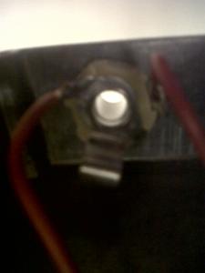

Detalle de las uniones a las patas de la resistencia

Hola. ¿Podrías darme los datos del condensador?. Es por compararlo con otro atenuador similar qu eme hice yo pero que no me acaba de convencer, y quizás esté ahí la clave, pues ese condensador se pone para compensar la pérdida de agudos producida en la atenuación.
Gracias y saludos!
madmack
por el 25/01/2013
Si hombre, se supone que en la 4ª foto se ve...
Este finde le quito la tapa y le hago una buena foto, o apunto las características y las pongo
