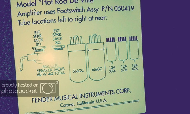

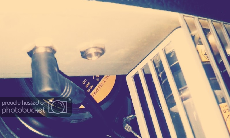

Buenas, aprovecho yo tambien para pedir consejo ya que tengo un ampli Fender Hot Rod Deville de 60w y con 4 conos. Es de 8 ohm que van unidos a un solo jack y pone INT Speaker jack 8 ohm; junto a esa entrada tengo otra ( donde no hay nada enchufado ) que pone EXT Speaker jack 8 ohm.
La cosa es que dentro del ampli me viene un diagrama de esta entrada y salida donde pone Parallel Speaker Jacks 60W 4 ohms Total.
Mi pregunta es ¿ que tipo de atenuador tendría que comprar 8 ó 4 ohms y si tendría que hacer el empalme macho hembra siempre en la entrada que está conectada, es decir,
en la INT ?
Muchas gracias de antemano por vuestra ayuda

La pregunta es... los vas a usar en paralelo? si es así tendrás que poner uno de 4 ohm. SI los altavoces los vas a conectar del modo normal, y están en la salida de 8 Ohm, pues un atenuador de 8 Ohm.

No se la diferencia entre ponerlos en paralelo o modo normal, imagino que yo tengo en normal porque no he
cambiado nada de su configuración. Así pues, tendrá que ser uno de 8 Ohm como dices.
