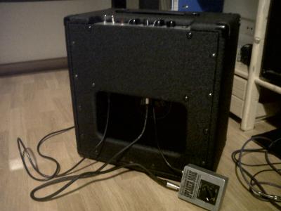

Desde que me compré el atenuador tenía pendiente poner un cacho de cable más largo, para poder poner el atenuador encima del ampli.
Mi ampli, un Blackheart de 5 W tiene un cable de unos 30 cm que sale del altavoz y tiene un conector jack 3,5. Este cable se conecta a la etapa del apmlificador. El problema era que ese cable era muy corto, y el atenuador lo tenía que dejar en el suelo detrás del ampli

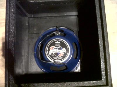

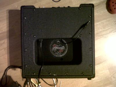

madmack
por el 01/04/2013
Destornillador, tornillos fuera, y nos encontramos el altavoz. Esta foto les viene bien a los que tenían dudas de cómo poner un atenuador en su apli que no tenía un cable con conector visible. Simplemente se cogen las bornas del altaboz (+ y -) y a ese cable se le pone un jack 3,5. Lo que yo he hecho es soldarle un tramito de unos 30 cm al cable que ya tenía (para aprovechar el conector jack que tiene)

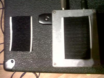

madmack
por el 01/04/2013
Luego unos trozos de velcro, para fijarlo como si de unos pedales se tratase

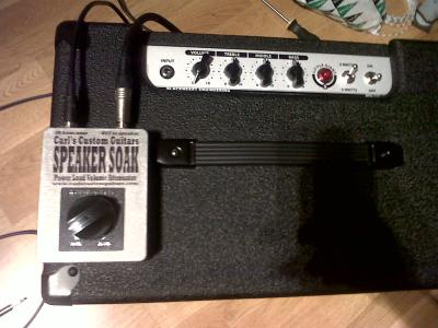

madmack
por el 01/04/2013
Y al fin tengo el atenuador encima del ampli, cerca de los controles
