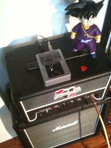

Yo ya tengo el mío, y el aparatito en relación calidad precio no tiene discusión... Yo con mi BlacHeart de 5W en el piso no podía subir el volumen del 3 (ni siquiera en la posicion de 3W), y ahora puedo poner los 5W a tope y notar como crujen las valvulas!!!! :si:
Si hay que buscarle alguna pega, pues el sonido sale un poco mas "nasal", pero mejor eso que solo poder tocar 'en limpio' con el volumen bajito... Vaya, que se lo recomendaría a todo el mundo para tocar en casa a gustito.
Un Saludo a tod@s! :hola:
rooney
por el 02/03/2013
Sí señor, lo mejor de la foto Son Goku :super_icono:
