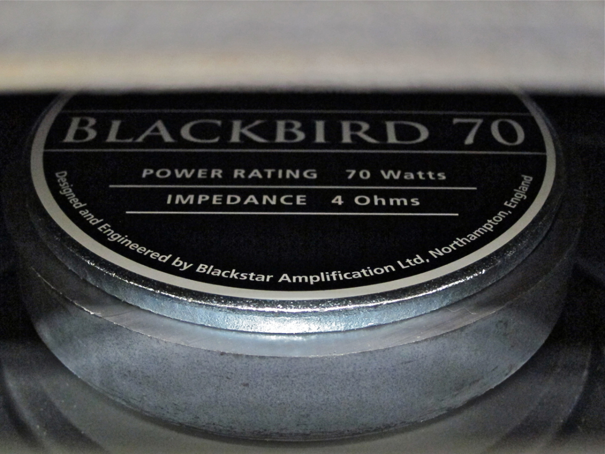

Tengo un Blackstar HT5-R que necesita ese atenuador para rustir bien las válvulas y que no me licúe el cerebro. El problema es que no tengo ni papa de electrónica, vamos que no he cogido un soldador en mi vida y tengo varias preguntillas:
- Viendo que algún compañero tiene el mismo ampli ¿Tiene 8 Ohm, no? O sea que con el Soak de 16 Ohm sobrado ¿No?
Tienes que comprar el que corresponda a la impedancia que estés utilizando, es decir si utilizas la salida de 8 ohms con pantalla de 8 ohms, pues uno de 8 ohms.

Tokai-Blackstar escribió:
No sé si tienes combo y de ahí que preguntes lo del tema de la soldadura
Sí, exactamente,es un combo. Miedito me da lo de cortar y soldar :cry: :D
¿Algún poseedor de este combo lo sabe? He leído el manual y no lo encuentro y hasta la semana que viene no dispongo del ampli.
Tokai
por el 16/07/2014
Si abres la tapa trasera, mira el altavoz. Normalmente suele poner a que impedancia está trabajando.
