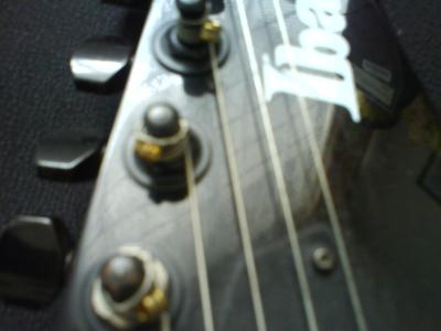

En el caso de las cuerdas con bola (end ball) es correcto ponerlas sin cortar la bola en el clavijero? de echo la guitarra esta muy sucia, y queria aprovechar y quitar todas las cuerdas, para poder limpiarla mejor.
Las cuerdas que tiene no las puse yo, la lleve con un luthier, soy un poco nuevo en esto de la calibracion del floyd, que me recomiendan? Mi intencion es cambiarle todas las cuerdas y colocar las nuevas como lo hizo el luthier.

creo que eso es un poco trazas.... no se colocacn asi la bola en los clavijeros,se corta la bola y colocas un extremo aprisionando en el puente lo bloqueas apretando el tornillo en cada selleta
y el otro extremo como siempre se hace en una guitarra, al clavijero.

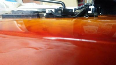

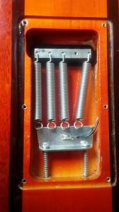

hola gente si todavia existe alguien aqui necesito su ayuda mi puente esta ára abajo y no me deja estirar mucho la palanca, loq ue quiero saber es si tengo que ajustar el puente o ajustar los muelles, espero puedan ver la foto y la otra cosa es los muelles que tengo 4 y uno en diagonal porque es eso?
sera mejor que lo deje derecho? https://scontent.fmvd1-1.fna.fbcdn.net/v/t1.0-9/22310352_1599759876711030_7593438292615447227_n.jpg?oh=6008aab0fa311fd0238a273c03cfaf1d&oe=5A71206D

#190 . Deberías desajustar los muelles, como los tornillos que los sostienen están muy afuera mejor quita un muelle (Déjalos simétricos, por Krishna !). Y a calibrar desde cero.
