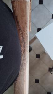

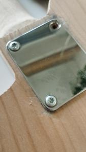

Bueno, pues al final todo ha seguido bien su curso. mi apaño con la grieta ha funcionado y he cambiado la tornilleria para el neckplate (deberia igual cambiarla para todo) y he puesto este sistema que es como allen pero estrellado. He montado y desmontado un par de veces todo el sistema y todo perfecto.. no se porqué hay quien sigue usando el sistema de estrella que es una mierda.
index.php?controller=forum&action=view_attachment&attachment_id=185384

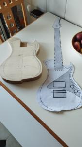

En fin, he montado todo, he visto que todo funciona perfecto (las cuerdas van perfectamente alineadas con el mastil) y he vuelto a desmontar con idea de rebajar el mastil (está en 26mm y es un poco gordote.. hay que bajarlo más para que el mastil flexe un poco y deje funcionar al alma). Aprovechando que toca sesión de limado y escorfina.. pues he aprovechado también para meterle mano al cuerpo. Me he impreso el plano a tamaño real con una estilización del diseño y manos a la obra.

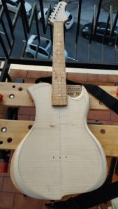

He empezado a limar rebajando los contornos y la silueta que conforman la tapa con el resto del cuerpo queda bastante guapo. Estoy muy satisfecho con esta decisión.
index.php?controller=forum&action=view_attachment&attachment_id=185386
Y aprovechando que le estoy metiendo rebajes estéticos.. habrá que meter tb ergonómicos, para que quede como un guante.

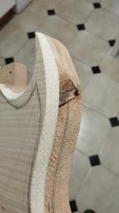

La única cosa mala es que me ha salido un nudo al limar el contorno. Tenia pensado limar mucho mas.. pero el nudo no deja de crecer. Tampoco me importa demasiado.. ya veré que hago, he pensado o bien rellenarlo con serrín y cola o probar lo del epoxy con algún color.. lo mismo le da un toque fashion.
