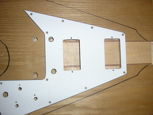

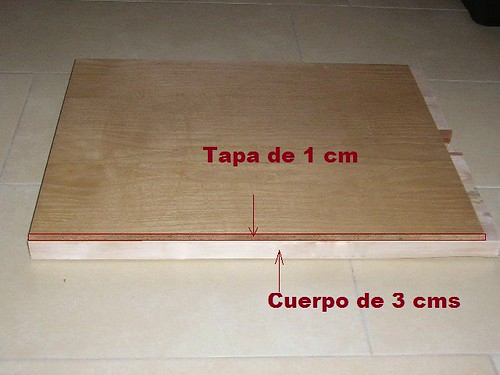

Hola a todos, paralelamente al trabajo de repintado de la IBANEZ que actualmente estoy realizando y que tengo practicamente terminado, estoy comenzando a construir una guitarra electrica tipo FLYING V con unas caracteristicas algo diferentes a lo que sería habitual en estas guitarras, sobre todo me refiero a la elección de maderas que en vez de ser toda de caoba será de abedul, caoba y arce ¿porque? os cuento..., hace unos años me construí para mí una replica de una Caparison, para ello construí el cuerpo con madera de abedul con la tapa de caoba, el mastil lo compre de segundamano, es de arce con el diapson de ebano, el cual tuve que modificar para darle la forma de las Caparison y la verdad es que se quedo muy bien no solo en cuanto al acabado guitarra si no tambien en cuanto a su sonido. Con paso del tiempo la guitarra a ido ganando adeptos y hace poco un amigo mio que a tocado con ella me pidio que le construyera una FLYING V con la misma elecccion de maderas que la mia, para ello me trajo un mastil de arce y yo unicamente le haré el cuerpo, se la pintaré, montaré y ajustaré para a tirar millas con ella, espero que os guste todo el proceso, aqui teneis las primeras fotos.
En esta foto podeis ver que el cuerpo estará compuesto por dos tipos de maderas, la blanca es abedul y las dos finas laminas mas oscuras son de caoba, las tenía por casa dando vueltas desde hace tiempo y he decidido colocárselas aunque esteticamente no dirán nada porque no se verán cuando la guitarra esté terminada ya que el acabado será negro solido.

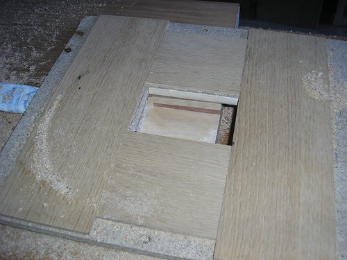

Con la Flying V mucho me temo que iré despacio, actualmente tengo todo el hardware preparado pero me falta la tapa de caoba, hasta que no la tenga para poder encolarla al cuerpo no puedo avanzar pero tranquilos que todo llegará. Un saludo

No cubras ese laminado del cuerpo...lo haras bastante bien!!!
No tengo mas remedio que cubrirlo porque el bloque de madera solo mide 3 centímetros de alto por lo que necesito pegarle una tapa (de caoba en este caso) para poder conseguir los 4 centímetros necesarios de grosor total del cuerpo. Lo del laminado no lo hice por estética simplemente tenía por ahí unas láminas de caoba que me sobraron de otro trabajo y decidí utilizarlas, sabiendo desde el principio que se cubrirán.
La combinación de maderas es preciosa... ¿no has pensado ganar ese centímetro poniendo la tapa por detrás y conservar esa combinación de maderas vistas?
Si se podría hacer pero resulta que su futuro propietario quiere un acabado negro brillo lacado por lo que igualmete se tapará todo.

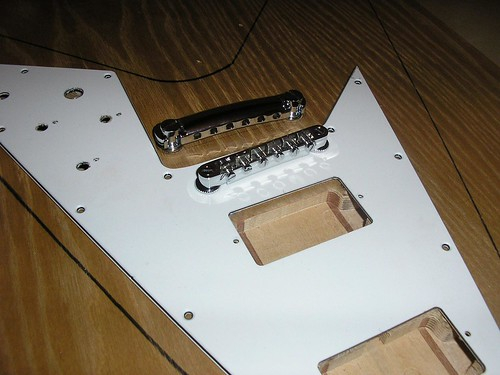

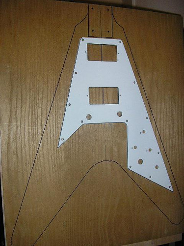

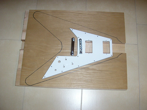

Hola a todos, aqui teneis algunas fotos de como llevo el trabajo, como podeis ver ya está encolada la tapa y tambien están hechos todos lo cajeados del cuerpo, lo siguiente será darle forma al cuerpo.
