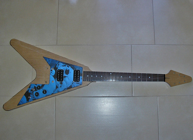

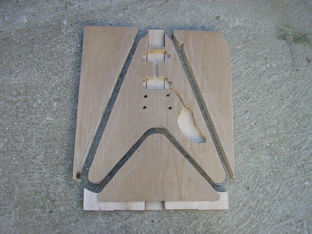

Hola de nuevo, pues sigo con el trabajo poco a poco, esta mañana he cortado el cuerpo entero dándole la forma definitiva, el trabajo lo hice con la sierra de calar, ahora toca lijarlo bien por toda la superficie sobre todo en los cantos, (tienen algunas marcas de los dientes de la sierra). Despues aplicaré dos o tres manos de imprimacion para conseguir una base perfecta, lisa y suave.

WOW!!! esta en TODO!!! VOS HICISTE EL BRAZO DE LA GUITARRA???
Salvador González
por el 18/02/2012
El mastil me lo trajo su propietario, no lo hice yo, solamente haré el cuerpo, despues pintaré ambas cosas de negro brillo.

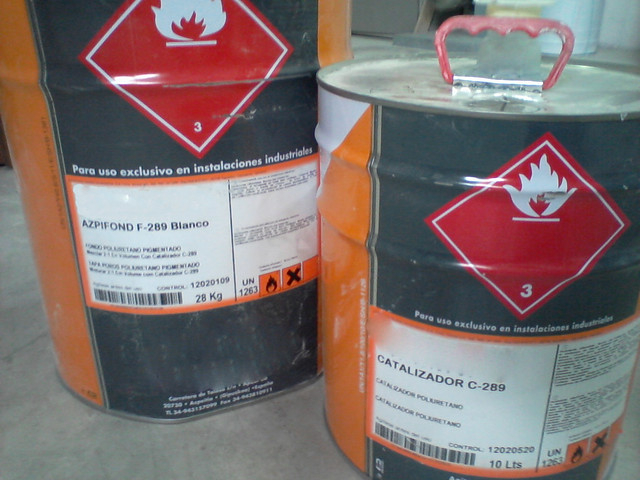

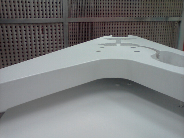

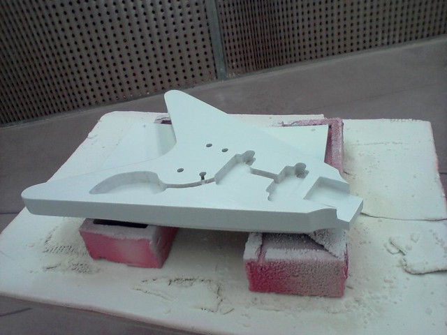

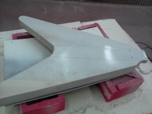

Continuamos con el trabajo, esta tarde he aplicado la imprimacion a todo el cuerpo, se trata de una base de polieuretano catalizado al 50% con su correspondiente endurecedor, la aplicacion la he realizado con pistola, primeramente una suave mano y acto seguido una segunda mano mas cargada. Es un trabajo bastante sencillo de realizar debido a que se realiza en posicion horizontal, el único problema que podemos tener es que la pintura se nos descuelgue (chorretes) en la zona de los cantos porque estos quedan verticales, pero haciendolo suavemente no tiene porque ocurrirnos nada desagradable. El cuerpo de la guitarra reposa sobre una tabla ancha rectangular en la cual hay tres finos clavos de punta, sobre estos apoya el bloque de tal manera que primero aplico una mano a la parte posterior, acto seguido le doy la vuelta apoyando la parte recien pintada sobre las delgadas puntas de los tres clavos que hay en la tabla, de esta manera apenas se marca y puedo completar el trabajo de una vez sin tener que estar esperando a que seque una cara para poder darle la vuelta y pintar la otra.
Aquí teneis alguna fotos:
Imprimacion y catalizador
Primera mano.
Segunda mano.
2658bd716e3c604fcc66c947b588a-1317452.jpg.
La imprimacion la podeis encontrar de varios tipos, yo unicamente he trabajado con las de base depolieuretano (este caso) y tambien las de poliester, en ambos casos los resultados son óptimos ya que ambas son muy densas y basta con aplicar un un par de manospara que las superficies queden totalmente cubiertas y uniformes.
El paso siguiente será lijar toda la imprimacion pasadas al menos 24 horas para asegurarnos un completo secado de esta.

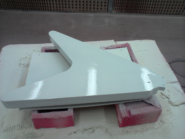

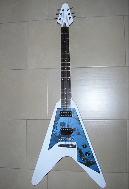

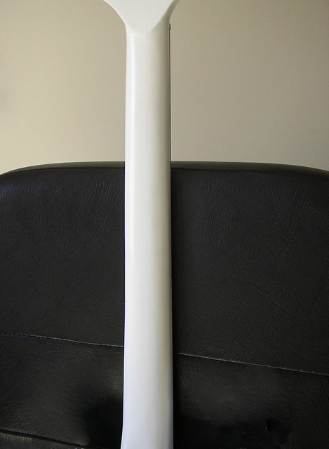

Me parece que al final habrá cambio de planes, el otro dia su futuro propietario vió como quedaba la guitarra en color blanco y me pidió que se la terminase en este color en vez de negra. Actualmente se encuentra imprimada, este no será el acabado definitivo, tengo que lijar la imprimacion tanto del cuerpo como del mástil para despues aplicarle la laca de polieuretano blanca, entonces si tendrá su color definitivo. Tambien me falta apantallar todos los cajeados para evitar ruidos de masa.
¿Que os parece como queda?.... ¿Quedaría mejor con el pickguard en color blanco?
Alfonso_J
por el 12/03/2012
solo le falta que la tapa del alma diga Gibson y que tambien tenga un serial
Salvador González
por el 12/03/2012
#33
Muchas gracias por tus palabras, la verdad es que aun no esta terminada, las cuerdas y los clavijeros se los he puesto con el "Paint" y con el "Photosop", voy haciendo así algunas pruebas para ver que tal queda de una forma o de otra antes de darle el acabado definitivo. Gracias de nuevo.
Alfonso_J
por el 12/03/2012
#34
ahh ok, de nada compa y... con razon se veian algo raras esas clavijas jeje
Salvador González
por el 13/03/2012
Con la estetica clasica que le da el pickguard blanco tambien queadría bien.
