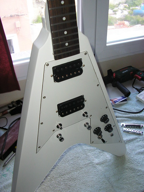

pero con pickguard blanco quedaria mejor un color asi como "blanco envejecido" o crema, no se muy bien como es que se llama
Tienes razon, el blanco Photosoph que le he puesto no es el que realmente le queda bien a la guitarra pero sirve para hacerse una idea.

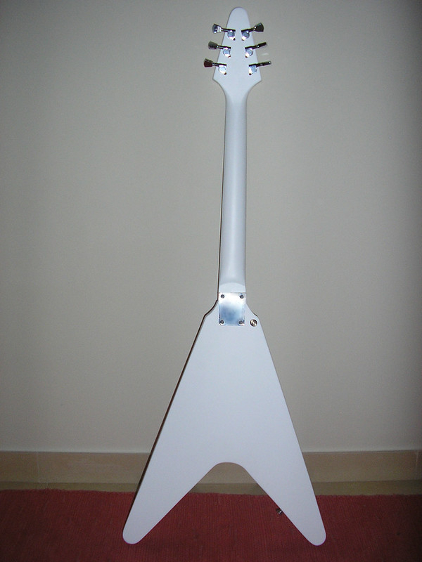

Salvador González
por el 28/03/2012
Aqui teneis algunas fotos más del proceso de lacado del mastil, todo lo que habeis visto hasta el momento es imprimación (blanca) el mastil ya está totalmete terminado, solo falta retirarle el encintado del diapason y de la base (la zona que encaja en el cuerpo).

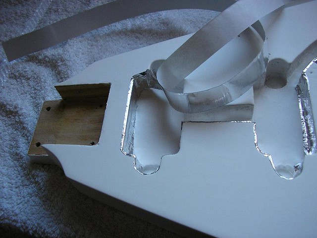

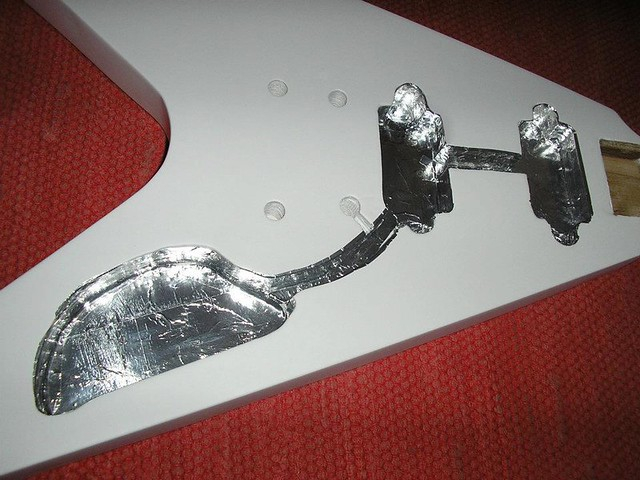

Salvador González
por el 17/04/2012

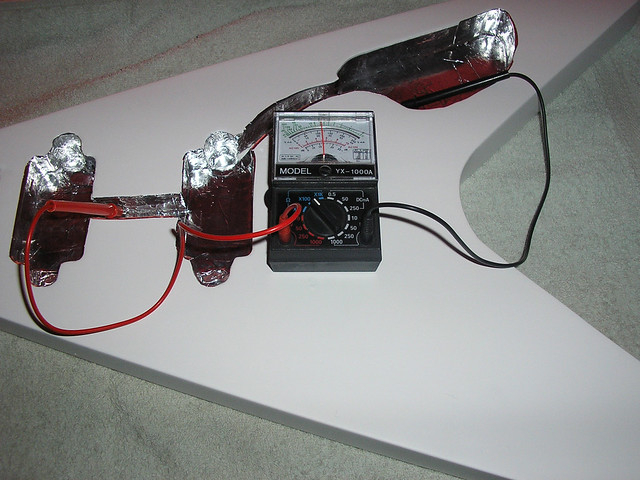

Hola de nuevo, una vez termimado el trabajo de lacado esta tarde he apantallado todas las cavidades del cuerpo de la guitarra, he utilizado papel aluminio abdesivo y este es el resultado.
En breve comenzaré a instalarle toda la circuiteria.

siempre hay o es necesario apantallar las cavidades? por cierto, dond consigues ese papel aluminio adhesivo?
Salvador González
por el 18/04/2012
Es recomendable apantallar siempre para evitar ruidos, normalmente las humbunquers suelen ser silenciosas cuando no estas tocando y tienes el volumen bajado, las singles coil por el contrario emiten un molesto zumbido por ello siempre que se trata de una single es necesario apantallar.
El papel de aluminio abdesivo lo he comprado en una gran superficie de bricolaje.

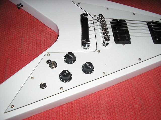

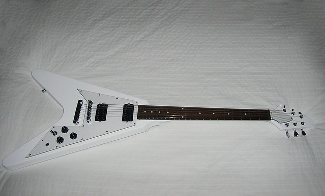

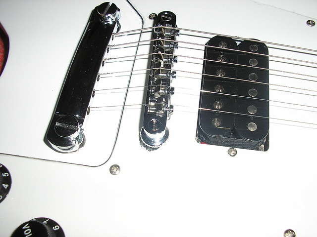

Salvador González
por el 19/04/2012

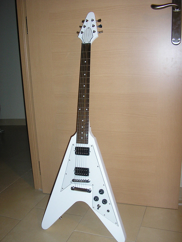

Al final su dueño ha preferido el pickguard blanco, aqui teneis el resultado final espero que os guste.

Quedo muy bonita, me imagino que tambien sonará bien, pusiste pastillas buenas?
Alfonso_J
por el 20/04/2012
valla quedo bonita verdad, tiene las pastillas 500T/496R que normalmente montaria una Flying V?
