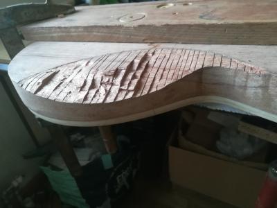

Buenas, para los rebajes ergonómicos yo hago esto. Marco la zona que quiero trabajar, tanto en superficie como profundidad. Luego hago cortes con una sierra, de costilla en mi caso. Cortando desde el final de la superficie al punto más bajo que yo quiera. Hago cortes como ves en la foto. Luego con un formón y martillo retiro el sobrante y finalmente acabo con escofina, lija y cuchillas de ebanista.
El contorno redondeado del cuerpo, es fácil de hacer cuando el tablón está plano con una fresadora y una fresa para cantos con rodamiento.

#47 si, asi es como rebajé el mastil.. pero se me fue un poco de la mano con el serrucho.. y dejé alguna marca. como iba con el mastil muuuy gordote fue arreglando las cagadas en los lijados/limados posteriores.
Para el cuarpo estaba pensando hacerlo todo a escofina.. es más lento, pero me da la sensación de que el aliso me lo voy a comer bien... si veo que se alarga mucho la cosa intentaré, como comentas, tirar de serrucho para lo más gordo
