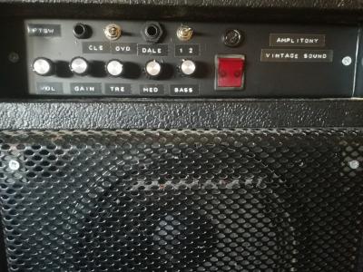

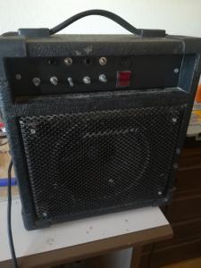

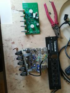

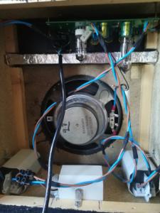

Buenas tardes, pues aquí otro que ha montado el kit. Lo primero muchas gracias a Tony y Fran por hacer este kit y ponerlo a la disposición de nosotros. Agradecer a Tony su paciencia y ayuda conmigo, y siguiendo con los agradecimientos pues a todos los que habéis participado en el hilo, me ha ayudado con algún problemilla y alguna idea he cogido.
En mi caso lo que he hecho es cambiar la electrónica de un ampli a transistores que no funcionaba y poner esta a válvulas. Intenté no modificar nada, ni agujeros, ni nada, no me apetecía complicarme mucho.
Finalmente quedó bastante aparente sin mucho esfuerzo, que era el objetivo.
Ahora toca darle caña, de momento suena muy bien.

#166 Muy wapo ,si señor. ¿Qué tal suena con ese mueble y ese cono?

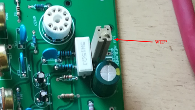

Un par de preguntas sobre tu montaje:
- ¿Qué has puesto en R35? ¿Tiene alguna ventaja ese tipo de resistencia?

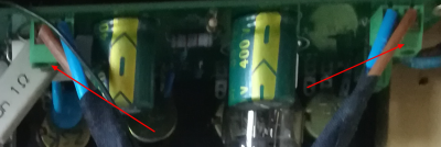

- Esos conectores que has puesto para filamentos ¿Cómo se llaman? Esto recorriendo retroamplis pero no lo veo y no sé como buscarlos

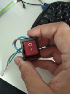

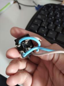

Y a todo los que lo habéis montado con luces:
¿Cómo habéis resuelto el tema leds?
Si los compramos como algunos compañeros, de esos de 6.3V ¿Cómo se alimentan? Estba pensando en poner 2: uno para encendido y otro para standby
Y si los ponemos como el de la foto, que lo he sacado de una regleta, ¿Eso funciona seguro sin problema, no?
index.php?controller=forum&action=view_attachment&attachment_id=174598
index.php?controller=forum&action=view_attachment&attachment_id=174599
Muchas gracias

bravo!! que buen trabajo tio, el torque ese seguro que murio po los 2n3055, estos amplis siempre se quemaba la etapa de salida, o casi siempre, que malos sarieron!!!
no tires la placa del torque y recicla ahi lo que sirva, si tienes un tester prueba esos 3055 a ver si funcionan o era esa la averia.
Te ha quedao genial tio. que chuleria.
