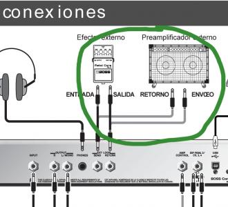

Entonces, para usar la distorsión del ampli y los efectos de la pedalera se enchufa esta a la entrada del loop de efectos del ampli??? Soy un ignorante de estas cosas, tengo aparcada la pedalera porque me flipa la distorsión que trae el amplificador y al conectarla a través del input ya me obliga a usarla para sacar un efecto de distorsión. Se puede corregir esto no?

No es algo standard dependerá como he dicho de la pedalera. Si se pueden desconectar los previos entonces no hay problema. Que pedalera es?
jack-bauer
por el 09/01/2012
Una GT-10, si realmente se puede me acabáis de resolver un gran problema.
Esteban Piera
por el 09/01/2012
Efectivamente, aqui tienes el mejor modo de conectarlo, pero recuerda que tienes que desactivar los previos y seguramente las ecualizaciones lo cual según el manual es perfectamente posible. De esta forma olvidate por eso de usar las distorsiones de la pedalera, seria raro que funcionaran bien.

Yo utilicé durante bastante tiempo una GT 10 com un Marshall MA100C conectado con el método de los 4 cables y el sistema funcionaba que daba gusto.
Evidentemente no utilizaba los previos de la pedalera, pero sí todos sus efectos y, configurando bien la señal, puedes usar sin problemas la distorsión del ampli y las de la pedalera. Yo mismo utilizaba para algunos casos el ampli en limpio con la emulación del metal zone, y en otros casos la distorsión del ampli empujada con la simulación del OD-1 o del tubescreamer, según casos, y te puedo asegurar que pitaba de lo lindo. Y si hacía algo de ruido, pues utilizaba los supresores de ruido de la pedalera, que no andan nada mal.
También la utilicé por el return del loop de efectos, utilizando en este caso los previos de la pedalera y desconectando la simulación de pantalla y micro, y también daba un sonido más que aceptable. Los previos de la GT 10 suenan peor por auriculares, pero conectados a un ampli suenan muy bien. Yo los que más utilizaba eran los que emulaban al mesa booguie rectifier y al 5150, pura caña. Los marshall eran los que menos me gustaban.

Muchisimas gracias a todos! La verdad es que el mundo de los efectos se hace un poco dificil al principio, Esteban, con lo de anular el previo te refieres a quitar los efectos de aplificador que lleva dentro la pedalera y dejar solo los efectos de pedal de la pedalera para aprovechar la distorsión del cabezal?
Esteban Piera
por el 29/01/2012
Exacto, las simulaciones de amplificador y las de altavoz y también te oombiene deasactivar le ecualización (a menos que quieras jugar tu con ella)
