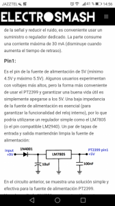

No hombre, este anticuado delay se alimenta a 5V. Exactos porque es su tensión de trabajo.
Si le metes menos es una fiesta de imprecisión de las repeticiones y si le suministras más simplemente lo quemas.
NiLace
por el 22/10/2019
#61 Menciona lo del ruido por ahí arriba.
Si, digo lo que digo porque lo leí en su momento, pero hablo desde la ignorancia.
toni diaz
por el 22/10/2019
Si, si es correcto. Es casi obligatorio meterle en la alimentación un 7805 y buenos condensadores de filtro, lo sorprendente es que es un CMOS que en teoría son delicados pero buenos, otra manía con las cucarachas antiguas

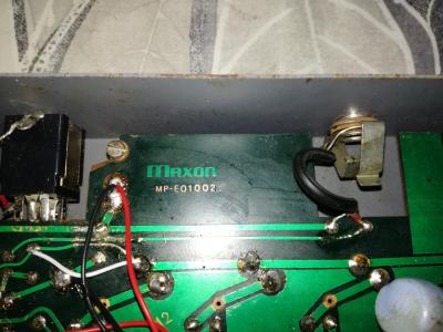

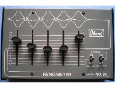

#64 jajaja, ya te contaré. Tengo que reparar un ecualizador ibanez que básicamente son varios wah wah juntos y alimentación simétrica con 2 pilas de 9v, una locura
txe
por el 23/10/2019
una fotito de las tripas cuando puedas please que eso es muy raro
toni diaz
por el 23/10/2019
Si tío, rarísimo. Le hago fotos y lo pongo cuando lo habra.
Hay un solo vídeo en Youtube y con mala calidad
Pero promete.
Zaramaño
por el 24/10/2019
#65 #67
https://mirosol.kapsi.fi/2013/08/ibanez-no-95-renometer/
Quiero un par... :sonrojado: , ¿quién se atreve? :guitarrista:

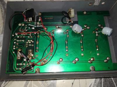

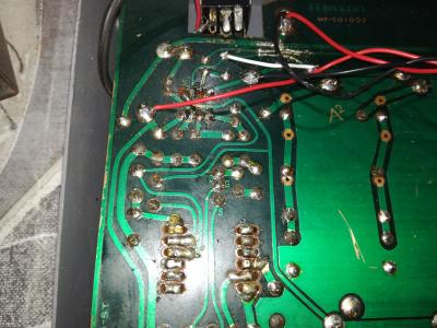

#68 sois unos máquinas, pero yo no me metería ni loco a hacer uno, lleva 5 inductores! Madre mía
Ya se la avería, un fet canal N 2sk30 una antigualla
txe
por el 24/10/2019
jajaja yo pensando que condensadores mas raros recubiertos se ven , ya suponia algo raro cuando mencionastes varios wah... que inocente soy :D.
toni diaz
por el 24/10/2019
Ahí van las fotos, mirad quien los hacia jeje
