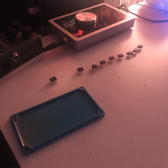

Bien podría coger mi clon del Tube Screamer y realizar lo que he dado en llamar el casting cucaracho:
Me grabo una tontada, le doy al play y que vayan pasando los distintos ICs sin mover los potes a ver qué pasa.

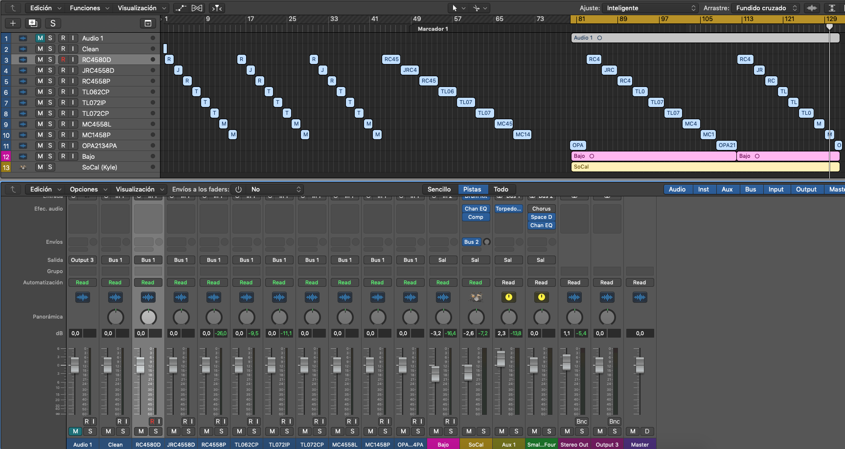

Por eso he decidido eliminar todas las variables que pudiera. No he tocado nada especial. Además, lo he grabado en Logic del tirón y luego hecho reamping.
Como es un clip de unos pocos segundos repetidos (al final no), descartamos que toque distinto porque siempre suena lo mismo.

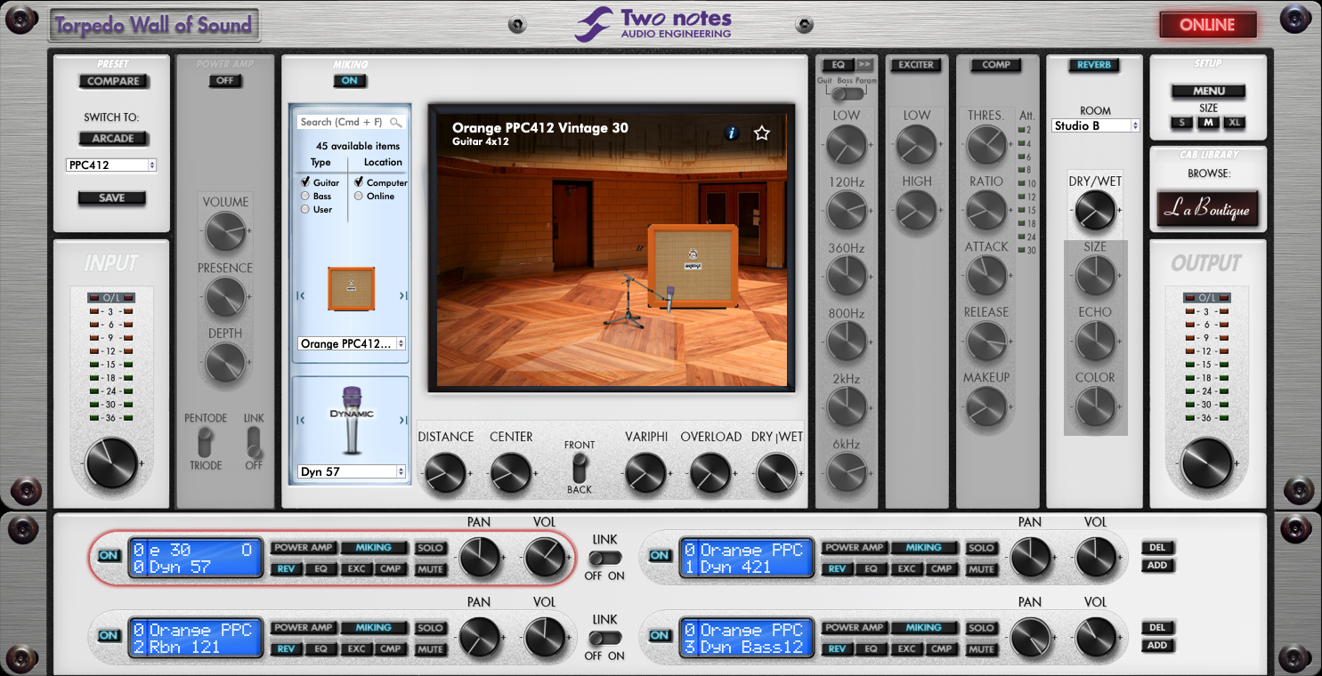

No me vale, porque luego las pantallas afectan mucho y un V30 que haya oído más de 30 horas a Isabel Pantoja y a su hijo en dueto, tiene distintas opiniones sobre las frecuencias por debajo de los -15Hz y claro así no se puede.
Y como también lo sé, además de estar haciendo reamping, lo estoy llevando a un Torpedo Captor y todo pasa por el mismo bus con la misma emulación de pantalla
Aparte de eso, ni EQ, ni compresión, ni reverb, ni... ni nada de nada, no he usado más plugin que ése en la guitarra.

Tres vueltas con tres acordes con el gain al 0, 50 y 100 y luego ya sí tocando una tontería soberana con una batería MIDI cutre, para poder comparar un IC y otro debería valer y con poquita edición, la verdad, he recortado a lo mínimo.

Hay en el vídeo, fundamentalmente, varias familias y varios fabricantes (me arrepiento de no haber metido el Burr Brown al principio y dejarlo sólo para el fristaila ése guarro que hago al final), pero, joder, hay una variedad maja como para debatir.
