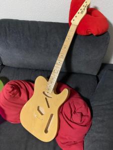

¿Cual dirías que es el color más parecido al de la realidad de entre todas las fotos?
Con luz blanca se ve muy claro, como si no llevara acabado.
Estoy viendo las fotos en el móvil. Mañana las veré en el ordenador.

He ido a hacerte una foto de la guitarra y me he dado cuenta que el tono que recoge mi móvil dista mucho de lo que yo veo. He hecho una foto con el móvil de mi mujer (iPhone) donde se aprecie más el color real, aún así, el tono del color es más caramelizado (como las fotos que subí hace semanas usando mi móvil anterior) las fotos que subí antes son de mi nuevo móvil.
