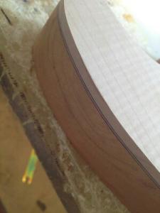

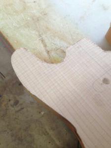

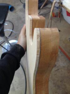

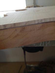

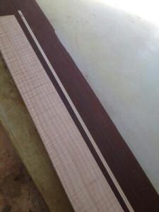

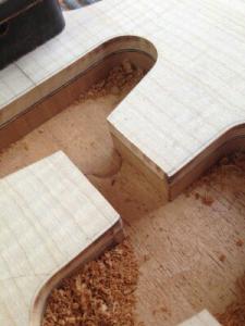

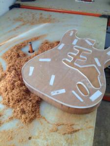

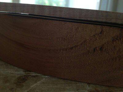

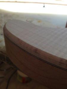

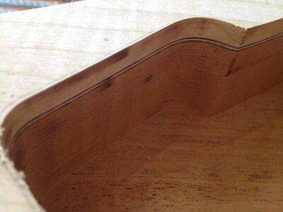

Bueno,continuo informando de los avances de mi guitarra,ya se le ha pegado la tapa,y se le ha hecho el binding al cuerpo.
El binding si os fijais está hecho con madera,la propia de la guitarra,mas dos tiras de rosewood si no me equivoco,alternando cada tira.

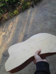

Si os fijais,vereis que los bordes de la tapa de arce se han redondeado como en una strato,en lugar de planos,como irian en una suhr modern,por poner un ejemplo.
He de deciros que el binding me ha dejado impresionado,asi como la cantidad de dibujo de la tapa,que cuando esté pintada... :enamorado:
Edito:
He puesto comentarios en algunas fotos,pero no sabia que hay que abrirlas,en alguna hablo del detalle del binding,
pero la que mas me gusta es en la que se aprecia en el cuerno el antes y el despues de hacer el borde de la tapa redondeado.

eso no es binding... es arte :babeando:
ya en serio el binding tengo entendido que se le llama a la cenefa que recubre verticalmente el borde del cuerpo, trastero y/o clavijero. Pero un binding horizontal :O de quedar bonito, queda bonito pero yo lo veo mas como un laminado fino que un binding... aunque :babeando:
jose s. mand
por el 23/04/2014
#4
tienes razón...en las dos cosas,jejeje.
Realmente no se si encaja en la definición de binding...desde luego no es un binding al uso,pero cuando me propuso hacerlo asi... :babeando:

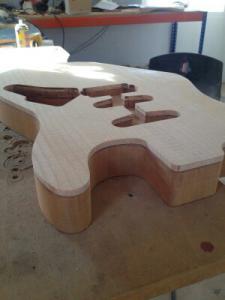

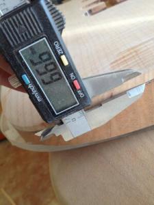

Que grosor tiene? me da la sensación de que esta muy gordota
jose s. mand
por el 23/04/2014
#6
El cuerpo tiene 43 mm y la tapa 666 :diablo: pero creo que se ha quedado en 6,5 la tapa.
Creo que da la impresión por las fotos,tengo algún avance mas que me ha pasado y en cuanto pueda subiré mas fotos,en las que creo que se aprecia mejor y no da esa sensación de gordota.
De todas formas tiene la misma medida que una strat.
Un saludo.

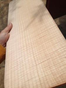

jose s. mand
por el 24/04/2014
aqui podeis el grosor en mm de la tapa de arce... :rock:

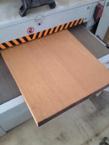

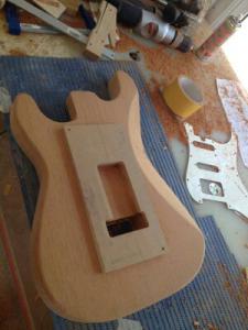

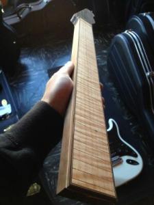

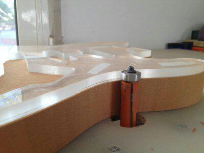

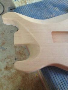

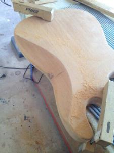

Despues de unos dias de mucho lio por fin tengo un hueco,asi que vamos con mas fotos de como va progresando la construcción de mi guitarra,que ya tengo unas ganas....

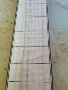

El mastil ya esta tomando forma,de hecho ya está mucho mas avanzado que en la foto que os voy a poner,pero aun no tengo fotos de él,en cuanto tenga las pongo por que es para flipar,de hecho las fotos no hacen justicia a la veta que tiene el diapasón...mamma mia!!!

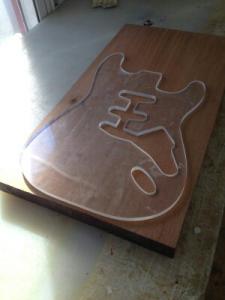

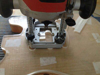

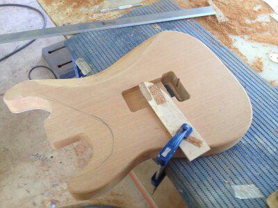

El cuerpo ya tiene practicamente todos los huecos fresados.
