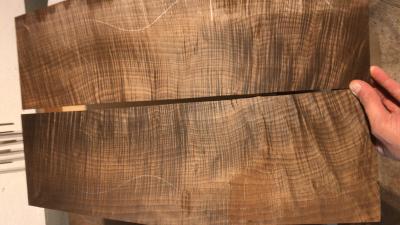

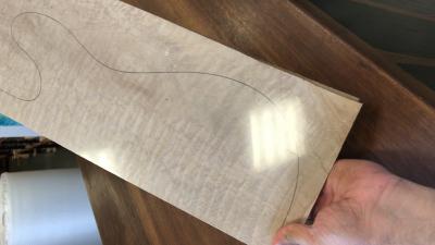

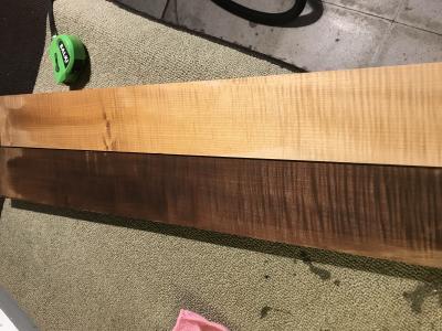

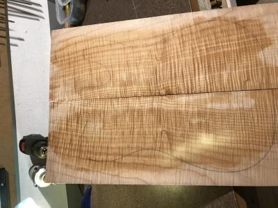

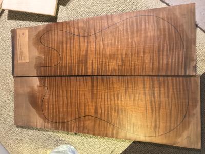

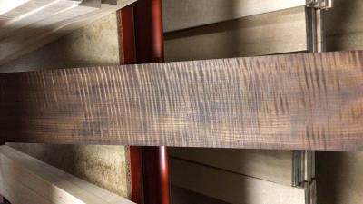

El tema de maderas tampoco lo tengo muy claro porque tengo maderas pa aburrir , pero sobre todo tengo unos mástiles de Arce flameado tostados y unas tapas de Arce flameadas tostadas que son dignos de squirt... también tengo mástil ojo pájaro y cuerpo pues de momento tengo una caoba africana pero que me podría hacer con aliso sin problema. Os adjunto Fotitos del material
