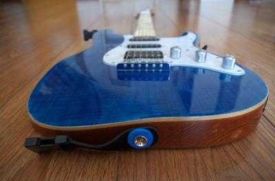

#17 si, en el vídeo de la propia marca suhr se ve como Mojan la tapa y luego le dan con una plancha con calor para curvarla así que probaré de esa manera... comentas que haces guitarras tú también o que te las han hecho??
mane_
por el 04/07/2018 1 anuncio en Mercasonic
Yo ya lo he hecho. Una tapa de 7 mm.
La fui curvando poco a poco con agua caliente, habiendo encolado previamente la parte plana.
De todos modos, era muy gruesa y me salieran 2 mini fisuras, y creo que lo mejor es que pruebes la técnica de este vídeo:
https://youtu.be/2GrNI-rcnA4
Ya ves, unas acanaladuras en la zona de la curva para facilitar el moldeado, sin que lleguen al final para que no se vean...
Suerte!

#19 muchísimas gracias por tu aporte, efectivamente he visto esas ranuras que les hacen ya las había visto en otros vídeos supongo que también depende del grosor de la tapa pero tal vez una tapa de 5-6-7 mm lo necesite (me refiero a las ranuras). De nuevo Gracias por el aporte!!

La tapa lo ideal que tenga unos 5mm es mas fácil doblar, luego la mojas y vas obligándola poco a poco sin prisa, si encuentro fotos de proceso te lo subo,

La tapa recortala un poco mas sobre todo por la parte donde la vas a doblar si no se te queda corta cuando doblas
