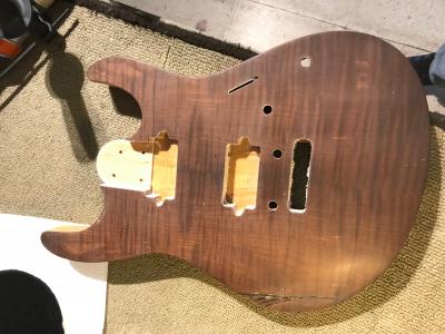

Pero llegaremos a verla montada del todo no?
Jolin, sigo el hilo desde el principio...
Está muy guay. Una putada lo de la tapa, pero por lo demás perfect!

Muchas gracias compis!! De verdad que animáis a uno a seguir con esto!! He flipado cuando he visto las enhorabuenas, porque digo: joder pero si han quedado muy chapuzas... pero sin embargo animáis!! Muchas gracias !!
Efectivamente compañero la terminaremos de montar, mi idea es pulirla y montarla este fin de semana entonces bueno, intentaré subir algún videillo O muestra de sonido

felicitaciones por el supercurro que te has pegado, te está quedando guapísima :palmas2: :palmas2: :guitarrista: :guitarrista: :guitarrista:

Considera esa grieta como un antojo de nacimiento de tu bebé, ahora es única! Jejeje

Jajajajaja si aunque ese rajote y esas cagadas cada vez que las veo me pongo de mala leche pero bueno jaja, ya está... de hecho tiene muchos detallitos en la laca... pero bueno ya la quiero montar porque tengo un gas que no puedo más!!

#38 aunque llego tarde, propongo esta idea en caso de que a alguien le suceda y no quiera la grieta... Últimamente he visto muchas guitarras con un ruteado o no sé que será, que a mi parecer se ve muy bien.
Saludos compañero y ya continúo leyendo el hilo :ok:
edit: Genial trabajo, me encanta y con gusto la compraría (con grieta y todo) porque con solo verla da un gas imparable. Excelente trabajo compañero, me gusta mucho.
PD: Si vas a hacer una JP me animo a verlo, me gustan mucho...
Atemsartatem
Joder!! pese al rajote tiene una pinta increible!!! yo me apunto a ver como termina esto!! Felicidades crack

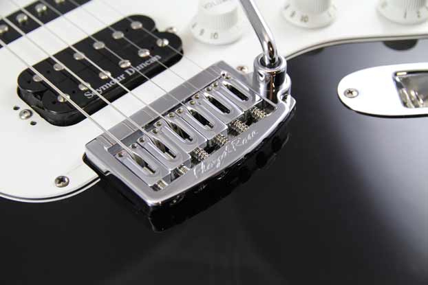

Si vs montar una JP, búscate el puente original de Musicman, es uno de los puntos fuertes de esa guitarra, ese y la ergonomía, es la guitarra más cómoda del mundo.

#57 pues lo he buscado pero no lo encuentro en ninguna parte.... y además lleva piezo que es carete le pondría un puente como la suhr (como llevan las sterling) pero bueno poco a poco jaja primero a terminar la suhr y en otro hilo la jp

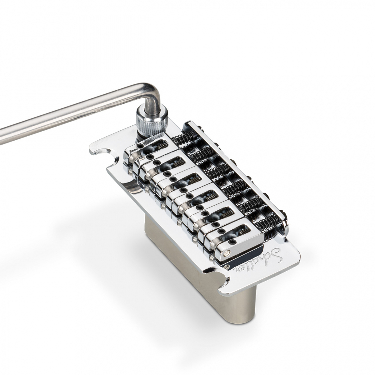

#58 No has pensado en el Floyd Rose Rail Tail? A mi parecer se asemeja estéticamente
otra opción sería el Schaller Vintage
o incluso los Hipshot Contour
El original no creo que lo consigas, lo más probable es que ellos tengan sus planos con copyright y deben tener un solo proveedor (por eso la exclusividad), deberías buscar alternativas que te permitan un feeling similar y/o características similares

Bueno la verdad que al final me parece que son puentes muy similares, para el dineral que valen, no creo que merezcan la pena sinceramente... prefiero meterle unas buenas pastis, unas dimarzio antes que tal... pero bueno como ya os dije, es un proyecto futuro... volvamos a la suhr...

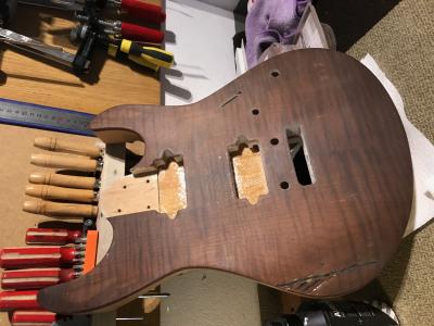

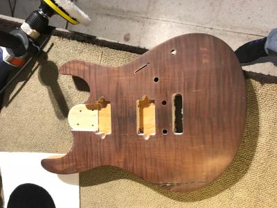

Hoy hice un pulido mega veloz jaja! tenia ya la guitarra lijadita con lija 2000 final y ya pues lo que quedaba era darle el pulimento... asi ha quedado ...
