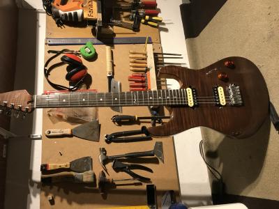

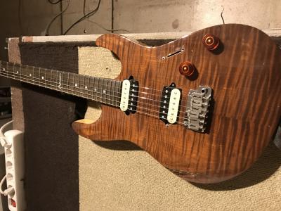

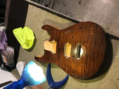

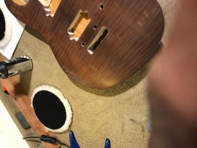

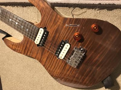

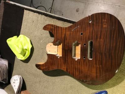

Y con el pulido ha quedado asi, ya mañana voy a por un par de cosas que me hacen falta en madinter!! y espero montar WEEEEEEEPAAAAA!!
ferchomoraband
por el 29/08/2018

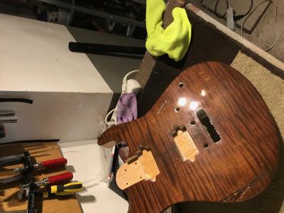

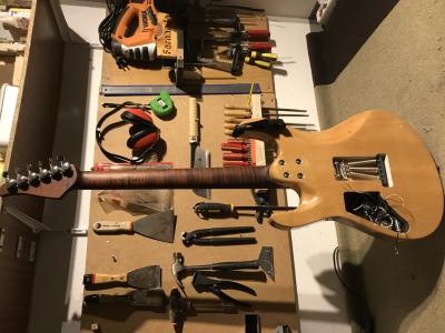

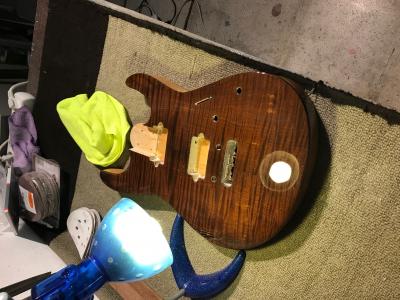

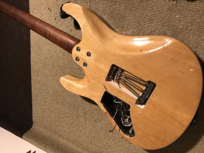

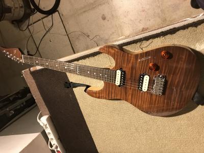

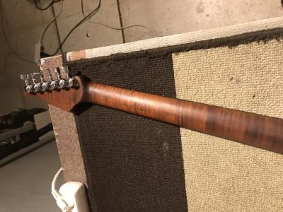

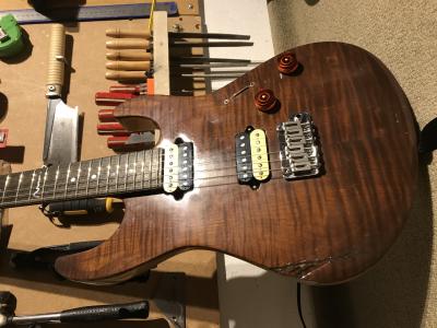

Bueno después de pulirla pues a montarla.... Tengo que ir a pillar otro switch porque el que tenia era uno de ibanez y pues tas horas y horas tratando de soldar me di cuenta que el switch no funciona correctamente o que ningún esquema que encontré me vale... el switch ibanez nadie entiende como cojines es... total... el viernes iré a madinter y pillaré un switch para el finde terminar de montar y pues probarla.
La verdad ha quedado con muchísimas cagadas la laca pero bueno mi idea a futuro es pintar la parte de atrás de negro y hacer un blackburst para tapar la gran cagada de él arm contour...
Un saludo a todos y gracias por vuestro apoyo...

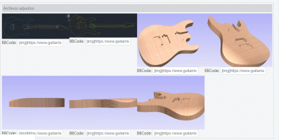

Una consulta amigo, cómo construiste el plano? A través de autocad? O algún programa en 3d? Saludos
ferchomoraband
por el 26/03/2019
#63 Buenas! El AutoCAD para el plano 2D, para el 3D uso uno que se llama Rhino y para la simulación del fresado (que esdonde se ve ya todo el cuerpo con las cavidades y el contorno) uso Aspire
Si, es una pena pero bueno lo que haré será hacerle un blackburst para tapar esas cosas y pintaré la parte de atrás de negro , para que se vea bonita bonita .

#25 muy buenos los planos!
con que programa están hechos?
podrías pasar los archivos para abrirlos directamente con el programa y mandarlos a imprimir?
muchas gracias!
un par de comentarios arriba lo comento, pero ahi lo tienes. Respecto a pasarte los planos lo siento mucho pero cambie de pc y perdi todos los planos, de todas formas por ahi en internet estan, buscando en google encontraras el plano de la suhr , un saludo!
