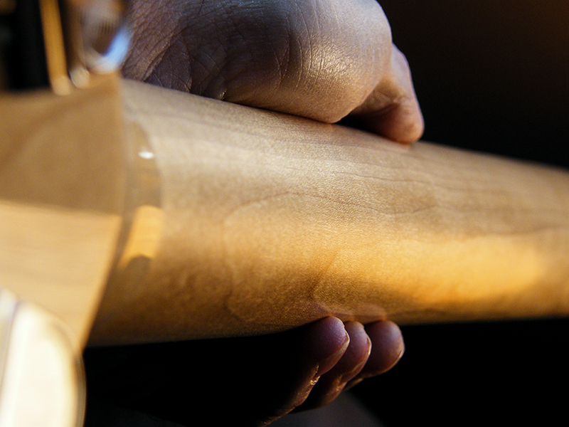

TRU-OIL en mástil y diapasón de arce
.o..o
por el 03/11/2021
#11
Lija 1200 y dos capas.
Con los trastes y el diapasón no me vuelvo loco. Ni gomas ni taparlos ni flowers.
Un poco mismo tratamiento: capa de Tru Oil, retirar sobrante, dejar secar, lija 1200.
Misma operación otra vez con cuidado de no manchar los trastes ni tocarlos mucho, pero sin paranoias. Cera y ya.
