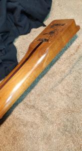

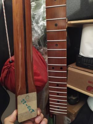

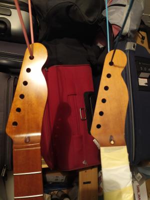

DR.S0NIC
por el 02/11/2021
Vicent escribió:
Por lo que veo, también lo aplicaste una vez puestos los trastes, pero, los nivelaste antes o has esperado a que cure y hacerlo como último paso?
Redondee los bordes de los trastes antes, el nivelado prefiero hacerlo cuando estén montados, aunque espero que sean solo algún traste suelto como mucho y solucionarlo de manera especifica en el traste que sobresalga, no hacer un nivelado general, son mastiles watmoth y suelen venir bastante bien puestos, aunque hasta como digo no lo instale y lo mire a conciencia no lo sabré.
Las calcas las pille en https://www.rothkoandfrost.com/guitar-decals-i40 ya comentare, las veo muy finas a ver que tal, en principio no agarran en tru oil, estroy dandole barniz acrilico mate a la pala para que tenga una base donde agarrar la calca, a ver que tal y si no surgen problemas, si te fijas en la foto de las palas hay una mas mate jaja.

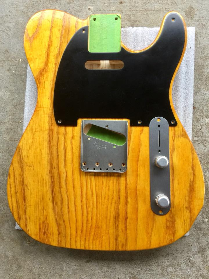

#5
Gracias a tu comentario estuve buscando resultados por TDPRI. Encontré una construcción de un cuerpo (ASH) con el tinte y después aplicó Tru-Oil. Así es como quiero dejar el cuerpo, es lo más parecido a un acabado Buttercocht.
https://www.tdpri.com/threads/vintage-amber-build.881393/

DR.S0NIC
por el 03/11/2021
#11 pues no sé decirte, quizás 800-1000, hay diferentes técnicas bueno cada compañero se ha decantado por una, la de lijar con lija de grano fino mientras aplicas el aceite en las primeras capas tienen como fundamento que el polvillo que se genera junto con el aceite que aplicas hacen de tapaporos.
La cera, bien aplicada, dejándola secar al aplicar antes de darle un pulido a mano, te da ese brillo además de un tacto muy agradable, la segunds foto que puse es del mastil encerado.
