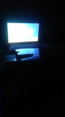

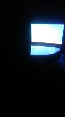

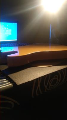

Ya terminé de aplicar aceite. Esto es un no parar, sobre todo en las últimas capas. Cada vez que das una capa obtienes más brillo y efecto espejo. Ahora le toca curar unas semanitas (3 o 4) y tengo que ver si me lio la manta a la cabeza con pulirla o bien aplicar algún tipo de cera para el acabado.
Ahora mismo tiene mucho brillo y efecto espejo. Las marcas que veis son por los dedos, como un cristal vamos.
Fotos con luz blanca y azulada (se refleja la tarima en el cuerpo)
index.php?controller=forum&action=view_attachment&attachment_id=167832
index.php?controller=forum&action=view_attachment&attachment_id=167837
Con luz típica de 4700k
index.php?controller=forum&action=view_attachment&attachment_id=167834
index.php?controller=forum&action=view_attachment&attachment_id=167835
