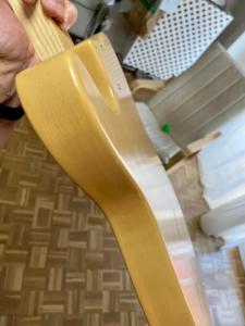

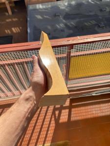

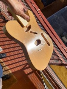

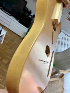

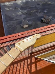

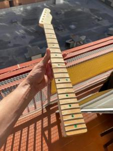

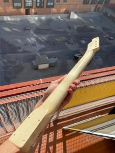

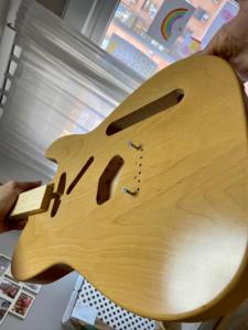

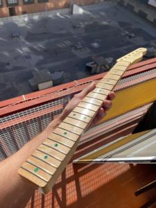

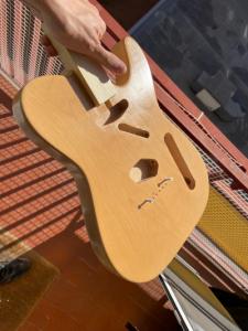

Pongo unas fotos de esta mañana del cuerpo y mástil con acabado en Tru-Oil
Es la sexta capa en ambas partes. El trozo de madera que muestro llevará como 9 p 10 capas. No se aprecia el brillo espejo, pero lo tiene, aunque está sin lijar. Lo uso de pruebas.
De las 6 capas a la 2 tuve que lijar a 500 porque cometí el error de no limpiar una vez que aplique el aceite, pensando que se construiría más rápido el acabado. Lo único que conseguí es dejar máscara del trapo y pelusas y polvo que se adhiere, vamos un desastre.
Según mi experiencia, aplicar capa muy fina, en mi caso con unas gasas dobladas (evitar trapos de algodón que sueltan pelusas), dejar unos minutos secar (dependiendo del grosor de la capa) y limpiar con una papel limpio. Si te duele el brazo es que lo estás haciendo bien.

¿Eso es fresno?
¿Echaste tapa poros antes del tru oil o lo echaste directamente sobra la madera?
¿Tintaste antes el mástil o el cuerpo o ese es el color que adquieren con el tru oil directamente?
En el kit que tengo creo que viene algo para tintar la madera también, tendría que mirarlo.
Muchas gracias por compartir, por los consejos, y por las fotos.

#26 Aunque mirando la foto creo que es aliso.
El fresno es más complicado aun, porque es una madera muy porosa, y creo que necesitaría alguna clase de tapa poros para que no se chupe todo el bote de tru oil.
Tengo "grain filler", pero no sé si sería adecuado. Es blanco, y no sé si quedarían marcas al darle encima tru oil.

#27
Hola!
No es fresno, es Aliso Rojo Americano. El liso es de poro cerrado por lo que no necesita tapaporos, como el mastil de arce.
El cuerpo lleva 3 capa de tinte. Entre cada capa lije on grano de 400 o 500, ya que las maderas de poro cerrado al humedecerse sacan pelusa que hay que quitar.
El mastil no lleva tinte. Antes de aplicar el aceite lo lije desde 220 a 500 humedeciendo entre lijados. Ese es el color que da el Tru oil después de 6 capas, a mi me encanta y dicen que con el paso de los años se amarillea más consiguiendo el tono ámbar vintage.
Os dejo mi hilo donde describo todos los pasos!
https://www.guitarristas.info/foros/primer-proyecto-teleca-58/324688/pagina6
Un saludo

#30 una preguntita tonta.
Al echar el aceite en la pala, protegiste los agujeros de las clavijas de algun modo?
es que no sé como de gorda va a quedar la capa de aceite.. no se si embadurno mucho se pueden cerrar los agujeros o ahi no hay problema
Graciasss
Vicent
por el 06/01/2022
#32
Hola vud1,
Los agujeros de los tornillos no los tape al igual que los de las clavijas. Si tienes problemas con taponamientos de orificios es porque estás aplicando mal el tru-oil.
Para el tru-oil armate de paciencia. La construcción de una capa lleva muchos días aplicándola bien. Siempre capas finas. Si llegas a tener marcas de aceite es porque te has pasado de cantidad y no has retirado el exceso.
Para que te hagas una idea, en la pala echo solo una gota del tamaño de un céntimo, o menos para un trapo o papel limpio. Si usas un papel que ya has usado para esparcir el aceite momentos antes, aplicaría la mitad.
