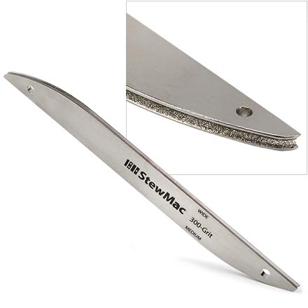

Hola. Podrías decir, si no te importa, cuáles serían a tu juicio las herramientas básicas para currar con trastes de acero? En la página de Stew Mac hay muchas cosas y nada es barato jaja. Hago la pregunta para todo el que quiera responder.

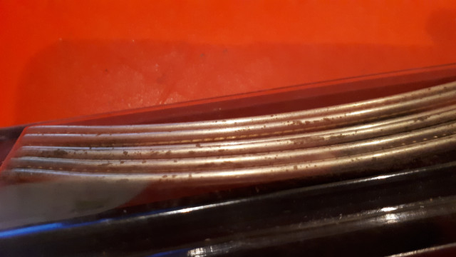

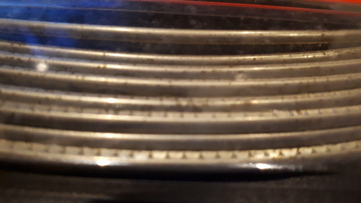

Rubiolus
por el 30/12/2020
Resulta que tengo dos juegos completos de Sintoms de 3 mm de ancho...he sacado un par de fotos...yo creo que se ve bien a lo que me refiero...no son de acero
En cuánto a la herramienta, para mi es básica una lima de recoronado de calidad, y si es al diamante mejor...de hecho he probado alguna antes de tener la definitiva y la de StewMac es la mejor, pero también la más cara...y mucho...pero claro, yo le saco partido....120 € de nada :risa:

#69 👍 pues sí que les ha afectado la humedad.
Rubiolus
por el 31/12/2020
#70
Pero sólo a estos...tengo dunlop algun juego y sobras de retrasteos que nunca tiro y que tengo desde hace muchos años y stew mac tengo dos medidas en bulk y están inmaculados
