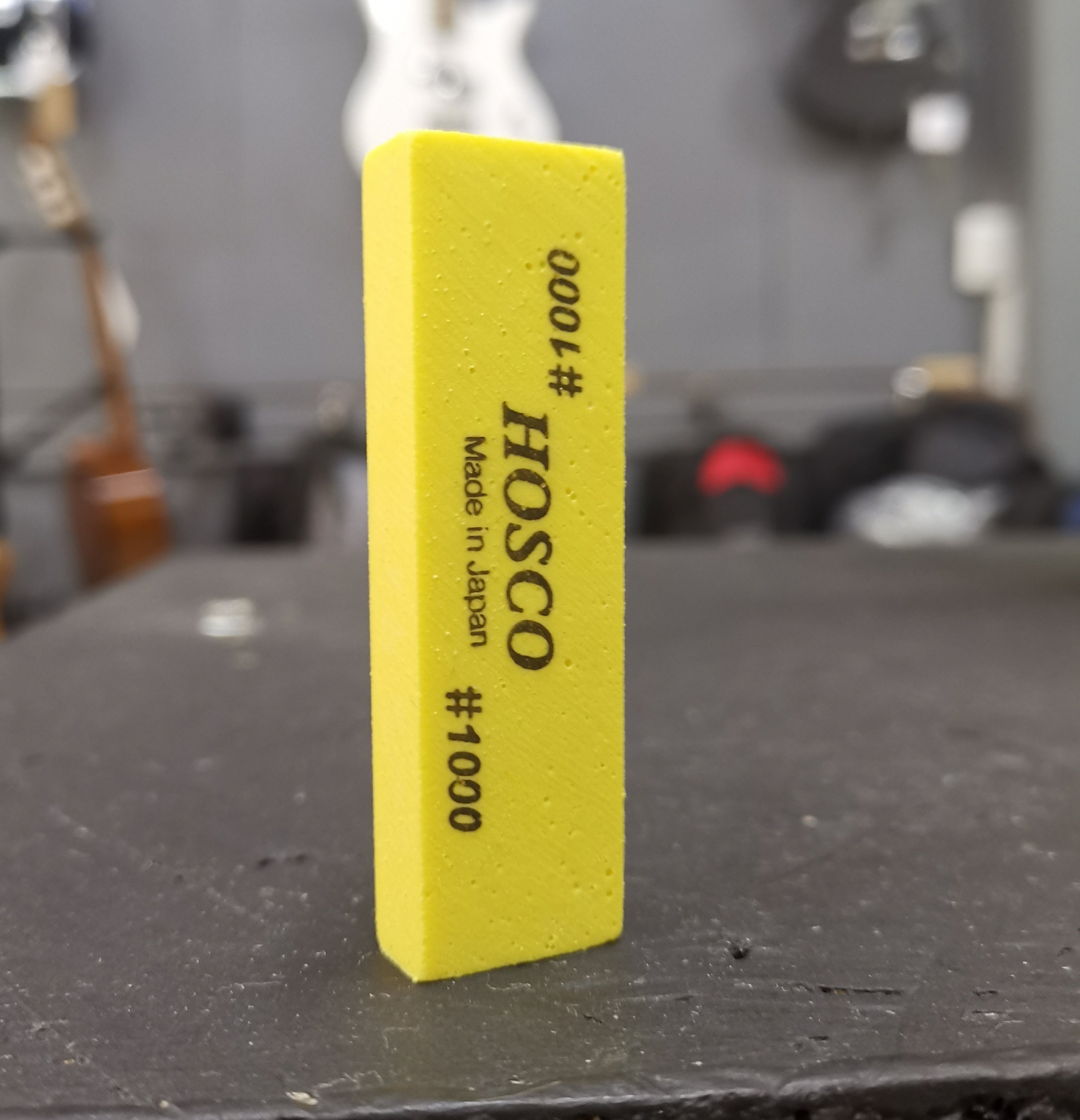

Yo uso una goma como esta, no son baratas pero son muy cómodas y dejan el traste muy bien. No hay que encintar nada y tampoco dejan residuo
Un saludo

Interesante, donde se compra esa goma?

#9 Las compré en Stringsfield, pero buscando una imagen vi que Madinter y maderas Barber también las ofertan.
La lana de acero funciona muy bien, pero deja mucho residuo y me consta que no es bueno para las pastillas. Y ya sé que mucha gente la usa y no ha tenido pegas, pero yo prefiero no arriesgar...
Un saludo
