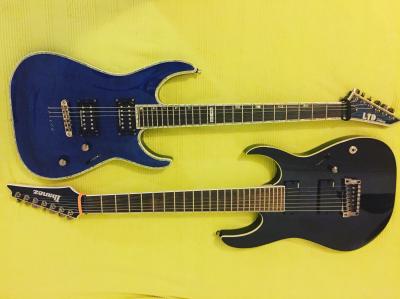

Buenas, estoy algo indeciso entre las painkiller y las juggernaut. Cual veis que es mejor para metalcore? Aqui os dejo una foto de mi LTD que es la que llevará una de esas pastillas.
chopeth
por el 18/11/2016
Para metal core mejor que la pk es la miracle man. Yo estaría entre la jugg y la mm. Las dos son muy gordas y definidas, depende un poco de si te gusta un sonido mas medioso y moderno, o algo más clásico y ligeramente mas brillante...las dos son muy claras y con ataque bastante rápido, quizás un poco más la jugg. La pk es mas seca y cortante, menos " wall of sound" tipico del metalcore.

Pepe Rodriguez
por el 20/11/2016
Pues he pedido una juggernaut para el puente! Ya os contaré cuando la instale que tal va!
