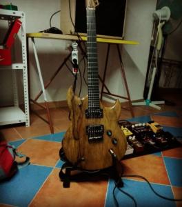

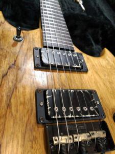

Bueno, hoy me toca comentar mis impresiones de las Bare Knuckle que me he pillado: Nailbomb y Cold Sweat para puente y mástil, respectivamente.
Antes que nada me gustaría recalcar de nuevo (como ya se ha dicho bastantes veces en el post) que son unas pastillas que no tienen tanta salida como parece. Tienen más bien una salida "moderada", menor a la que esperaba, pero con una dinámica bestial que cuando le das fuerte mete una pegada abrumadora. Me han sorprendido mucho porque tienen más cuerpo de lo que creía, pero no solo eso sino que tienen una respuesta armónica increíble, un rango dinámico muy extenso y una definición bestial. Esque no sé como describirlo pero estas pastillas son de otro nivel.
Voy a describir la Nailbomb primero: Antes tenía una Dimarzio Superdistortion. No ha perdido nada de cuerpo pero ahora es mucho más abierta, con más armónicos, mucho grano en distorsión. La salida es menor que la de la Dimarzio, pero en serio, no se echa de menos. Por otra parte, en modo split suena igual de bien, más rock n rollera, sin tanto grano y sin ese cuerpo que entrega en modo doble pero muy equilibrada y molona.
Y ahora la Cold Sweat: Tiene unos graves super poderosos. No sé porqué creía que era muy brillante y con apenas graves pero es todo lo contrario (tiene mucho brillo y definición), pero me han sorprendido los graves. En solos es muy fluída también y en modo simple joder... no había escuchado nada tan redondo... y los limpios en la posición intermedia... parece un piano de lo bien que suena.
En general, que estoy encantado con la compra y al pedírmelas tenía algo de remordimientos por la cantidad de pasta que me he gastado en unas pastillas pero ahora que las he probado estoy muuy satisfecho con la compra.
Espero que os haya servido. Saludos
