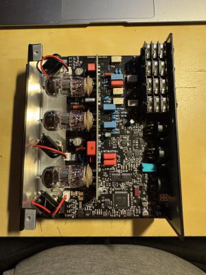

Lo que me ha llamado la atención es que en ningún foro ni de aquí ni yankee había visto las tripas del aparato en cuestión así que aquí va una foto.

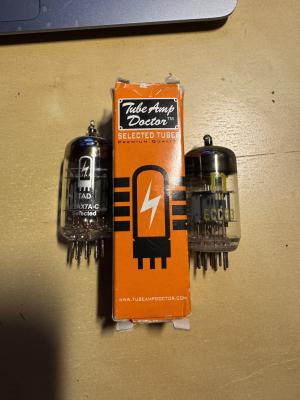

Lo probaré cambiado tb válvulas , en v1 que he leído que es la más próxima al imputado de la guitarra pondré una nos rft del compañero Toxicmelody, y en v2 una tad que tengo que me gustaba en v2 de algún Marshall que he tenido.
Me llama la atención que en el ampli en el manía el fabricante indica que válvulas son mejores para posición y aquí son las 3 iguales jj ecc83 hi gain.
No afectarán al sonido como en el ampli???
Reducir costes???
Alguien tiene alguna idea experiencia???

Las válvulas que traen no son baratas. Si fuera por eso no vendrían con JJ.
Sí que se nota el cambio (como en los amplis). Al menos sí que se se nota en un Friedman IRD.
De todas formas eso: las que traen son buenas válvulas.
