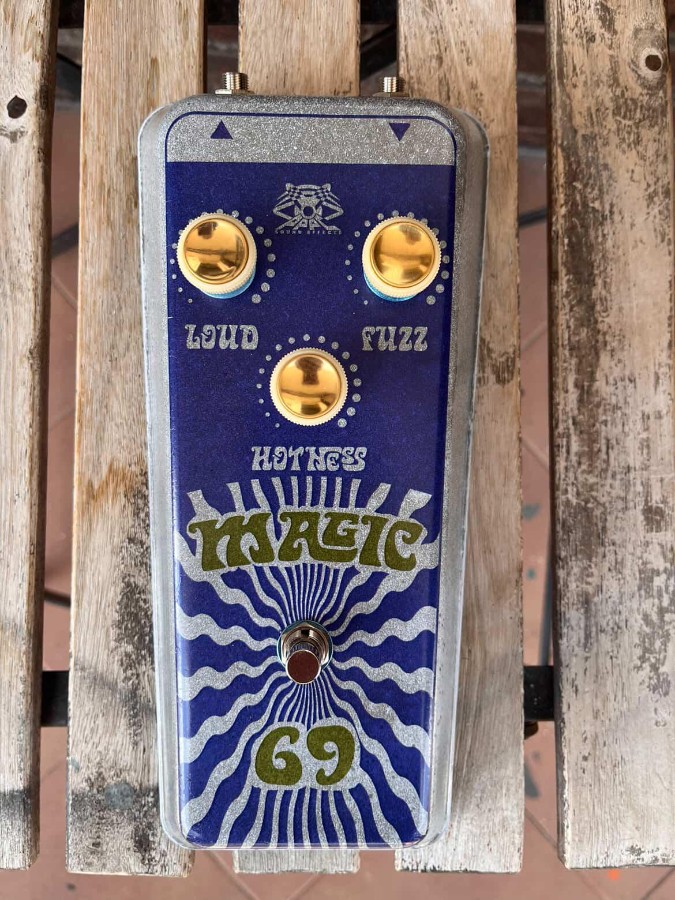

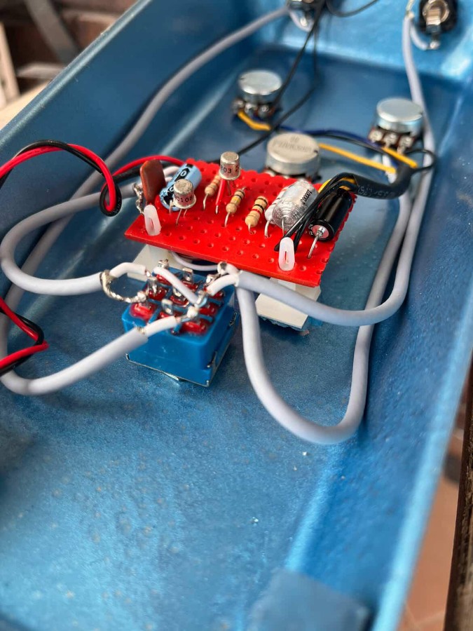

Aquí os dejo un caramelito que he acabado estos días.
Un Fuzz Face con sus NKT275 de verdad de la buena (no acepten imitaciones) y que suena de escándalo.

Respecto a los NKT275 de este pedal, no son originales (entiéndase por originales hechos por Newmarket durante los 60's y principios de los 70's y marcados con ese código por ellos en fabrica), al menos en el que he tenido y las fotos que he visto por Internet.
Sino que parecen más bien transistores de germanio japoneses de la familia 2sbXXX (carcasa parecida pero más fina y estrecha) remarcados como NKT275. Aunque no sean NKT275 originales los transistores japoneses suenan bastante bien y son más fiables que los europeos y británicos de la época.
Ahora si fueran de verdad sería un verdadero chollo, compras el pedal por lo que lo vende EHX y sacas 4 transistores que se venden a más de 100€ cada uno. 🤣🤣
Ya que pasó por aquí voy a dejar unas cuantas fotos de pedales para el próximo capitulo de Dame Cuerda que será sobre los Fuzz Face y variantes (inicio fuerte para la segunda temporada) y que estoy en ellos estos días.
A parte del Fuzz Face que ya subí que nos lo prestará su dueño muy amablemente (Gorka eres un crack), caerán un
