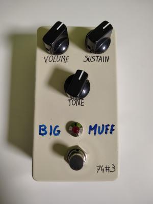

Despues de mucho tiempo he sacado el soldador de su letargo porque nunca viene mal tener un Big Muff mas.
Un Rams Head "White Can"
