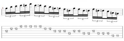

Ayer estube tocando con más dedicación y concentración y seguí algunos de sus consejos por ejemplo: el tapar, apagar las cuerdas que no tienen que sonar lo empecé a utilizar bloqueando las cuerdas (4,5 y 6 si es que toco la 3ra cuerda), nunca antes lo habia hecho a esto y la verdad que reduce muchisimo el zumbido de la distorción, para mi es muy nuevo e incómodo pero lo voy a trabajar todo el tiempo.Cuando yo iba a profesor nunca me hablo de tapar las cuerdas, él me atribuyó la costumbre de que los dedos de sobra de la mano derecha los apoye en golpeador de la guitarra para tener una referencia y estabilidad, y así siempre toque haciendo una especie de "arqueo o puente" de la mano y muñeca que por debajo estan las cuerdas.
Dejando de lado la calidad de mi guitarra voy a seguir trabajando la mano con la que ataco las cuerdas y sacar el sonido más limpio que mi guitarra, buena o mala me permita :okis:
Bueno aclaro que me ha sorprendido la cantidad de respuestas a este hilo :D
Una última pregunta: Cómo tapo las cuerdas cuando toco una escala desde la primera hacia arriba?
