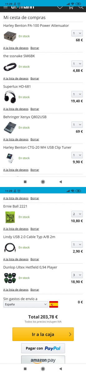

#24 el Blackstar me cuesta como 130e mas que el atenuador y un mesa.
El precio del Blackstar en thomann, 258e el cabezal solo y 285 el combo.
En cambio, el atenuador harley benton 68e + 69 de la mesa Behringer Xenyx Q802USB = 137e
Y el Blackstar no va a sonar ni de lejos como mi randall, con el añadido de que con la mesa puedo conectarla al pc y tener por la salida de Auriculares el ampli y canciones por youtube etc.
Vamos, no veo ninguna ventaja en gastarme minimo 121e mas en el Blackstar...
Dejó los enlaces
El Blackstar:
https://m.thomann.de/es/blackstar_ht_1rh_mkii_tube_top.htm
El atenuador:
https://m.thomann.de/es/harley_benton_pa_100_power_attenuator.htm
La mesa:
https://m.thomann.de/es/behringer_xenyx_q802_usb.htm
Es mas, he añadido algunas cosas mas para tener gastos gratis y en total, por 55e menos que el Blackstar me llevo todo esto a casa:
