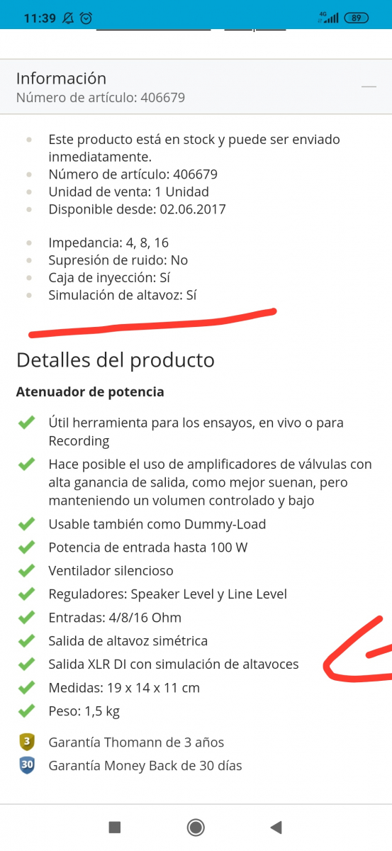

#48 en la pagina de Thomann lo pone:
En el manual si que es cierto que no pone nada, lo Leeria mal en el otro hilo que te comento, mea culpa. Pero vamos en la página si lo pone :D
