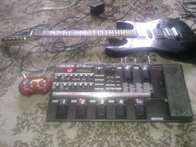

Como no se ha posteado nada, coloco una foto familiar:
Guitarra Ibanez Rg270, Koreana, 2001 -> Pedal Boss GT-8 y Line 6 Pocket POD conectado por el Loop GT..
Mesclando los Preamps y jugando con las configuraciones... recomendado :ok:
Recordando cómo usar pedales externos por el Loop:
Send GT > INPUT pedal
OutPut Pedal > Return GT
*Recordar realizar las asignaciones para activar o desactivar el Loop FX con el pedal CTL o con los Pedales de control Externos.
** Tener los niveles del Send/Return al 50% en el GT, y el pedal externo en un 75% o 100% depende de gustos y resultados.
***Ubicar el pedal correctamente en la cadena FX del GT (aunque esto difiere con los gustos), el pedal externo se llamara “LP” (Loop) en la cadena FX del GT.
Saludos :brindis:
