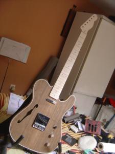

Yo he rebajado el precio de una telecaster impoluta, una rebaja de 400 euros, porque bajo el puente habia un defecto en la madera (se escapó el taladro al hacer el hueco de la pastilla y quedó un circulo). Este defecto queda oculto por el puente, pero yo (y por supuesto el cliente) sé que está ahí. Mi vergüenza torera me impedía vender esa guitarra, y eso que ya digo que estaba impoluta...
Igualmente he regalado a mi mujer una guitarra que también era para venta porque no estaba satisfecho con el resultado (pongo fotos)... así he tirado mástiles y repetido trabajos completos para no verme un dia en el trance de que alguien publique unas lineas como las que tu has publicado, no sé que haría, creo que si alguien publicara sobre mi una critica demoledora que atendiera a los hechos reales (que fuese cierta) dejaba esta profesion y me dedicaría a la horticultura.
sé que me salgo del tema, pero la honradez (en el mas amplio sentido de la palabra) debe conducir nuestras vidas, debemos ser honrados con nosotros mismos, con nuestro trabajo, con nuestros amigos y con la sociedad que nos rodea.
Desde que sigo esta "politica" gracias a dios solo recibo parabienes... y en lugar de escuchar en boca de otros mis defectos (que sin duda son muchos), escucho alabanzas (sin duda exageradas) a mis virtudes (que no son tantas). Nadie está libre de cometer errores, pero casi siempre está en nuestra mano la posibilidad de subsanarlos. A mi me funciona, y como muestra, un "homenaje" inesperado que alguien publicó en el facebook (está mal que sea yo el que lo difunda, pero creo que viene a colación y que servirá para respaldar mis palabras). Creo que si este video en lugar de hablar bien de un instrumento construido por mi, hiciese justo lo contrario, le devolvería el dinero y luego me retiraría del mundo guitarril tan sutilmente como entré.

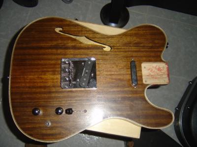

Más del análisis del proyecto al cual he bautizado como "Blasfemia", por aquello de que es una blasfemia que el tipo este se considere laudero.
Aquí con amarillo muestro que ni siquiera el corte es simétrico
Fotos front y back
Cavidad para controles de tono y volumen:
Cavidad para Pickups (según el, es culpa mía ya que así quedaron por pedirle que llevara dos hambuckers)
La parte que divide las cavidades para las pastillas y los resortes del puente tiene una tabla sobrepuesta, una tabla cualquiera
Ya saben: para agrandar las imágenes, hagan click sobre ellas.
