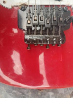

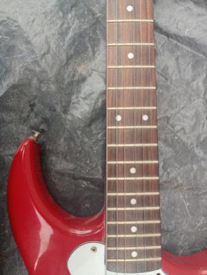

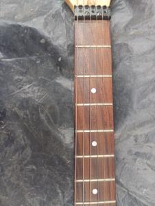

Hola , me dieron esta guitarra ,pero veo que la 6ta cuerda está muy pegada al mastil ,y donde vivo casi no hay servicio para guitarras ,comparto unas fotos , tendré que centrar el puente o el mastil .Saludos

El puente será difícil moverlo sin hacer obra. Lo más lógico es aflojar el mástil y llevarlo al lugar correcto.

Parece que tienes la sexta fuera y la primera muy dentro. Mira si te permite orientar el mastil como te han dicho, si no puedes te tendrán que retocar el cuerpo y eso es mas de un profesional.

osti tu eso esta más torcido que un sacacorchos...
Tetra_Brik
Eso está fatal, las cuerdas no van paralelas al mástil.

El puente está muy gastado y los pivotes perece que están fuera de su sitio. Parece una reparación chapucera con masilla o algo parecido.

Parece que el puente no es original y no está instalado donde debería. Dudo mucho que se pueda hacer nada tocando el mástil, ahí hay que reinstalar el puente y eso requiere finura.
