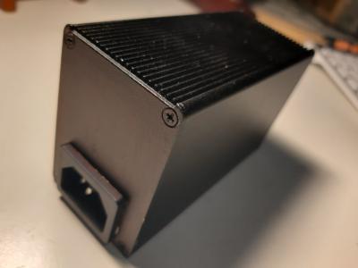

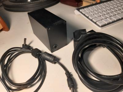

Esto he montado yo y funciona perfectamente a día de hoy
https://es.aliexpress.com/item/1005003503904723.html?spm=a2g0o.order_list.order_list_main.69.1b8b194dM80w3R&gatewayAdapt=glo2esp
Este trasfo 10W, 220V Single Output, AC9V. Siempre marca un poco más de salida, unos 10 voltios y pico en este caso.
https://es.aliexpress.com/item/1005002018597566.html?spm=a2g0o.order_list.order_list_main.74.1b8b194dM80w3R&gatewayAdapt=glo2esp
El regulador de voltaje LM7809 9V
Todo dentro de esta caja de aluminio
https://es.aliexpress.com/item/1005005827491098.html?spm=a2g0o.order_list.order_list_main.64.1b8b194dM80w3R&gatewayAdapt=glo2esp
Con sus correspondientes hembras de entrada y salida.
Montado en media hora. Marca 9,3 voltios. 1,1 A. 0 ruido

Por si sirviera a alguien. Adjunto un par de fotos

esta genial lo que te montaste, el trafo de 9vAC al rectificar se multiplica por 1.41 y es el voltaje DC que te sale, lo metes en el modulo ese del 7809 y de ahi a la guitarra.
Si es para pocos pedales, esto funciona bien, pero ni el trafo, ni el 7809 le vas a poder exigir demasiada corriente, bueno, el 7809 con un disipador como ese yo creo que los 400mA te los deberia soportar, lo unico que yo si que hubiese hecho sobre todo es haber usado un trafo mas pontente, uno de estos de lamparas halogenas va genial, estos entregan 4A AC unos 40 o 45w, y el modulo que yo puse regulador entrega cerca de 3A y no mete nada de ruido:

Yo es asi como lo hubiese hecho, pero de todos modos, si no demandas mucha corriente poniendo mas de 5 o 6 pedales, no creo que tengas ningun problema.

Desde luego, de haberlo sabido hubiera optado por ese montaje, mucho más potente, para ir sobrao y sobre seguro, si ofrece hasta 3 A.
No sé electrónica, pero eché el cálculo del trafo 10 w a 9v (1 A aprox), y la placa anunciaba ese amperaje también (del dicho al hecho...), aunque creo que no está disipando mucha tensión...
Por ahora, en cualquier caso, lo estoy usando con 7 pedales y no noto que se caliente (si algún día se quema optaré por tu combinación, sin duda,Jejeje)
No obstante gracias por tu aportación y sapiencia

Yo pienso que lo que te hiciste esta súper, y no creo que tengas problemas, los pedales suelen consumir entre 30 y 40mA, algunos un poco más, pero yo creo que esa fuente te aguanta.
Si algún día te animas hacer una más potente, pues es fácil como te digo y no hace falta saber de electronica, si eres manitas, te la haces fácilmente.
