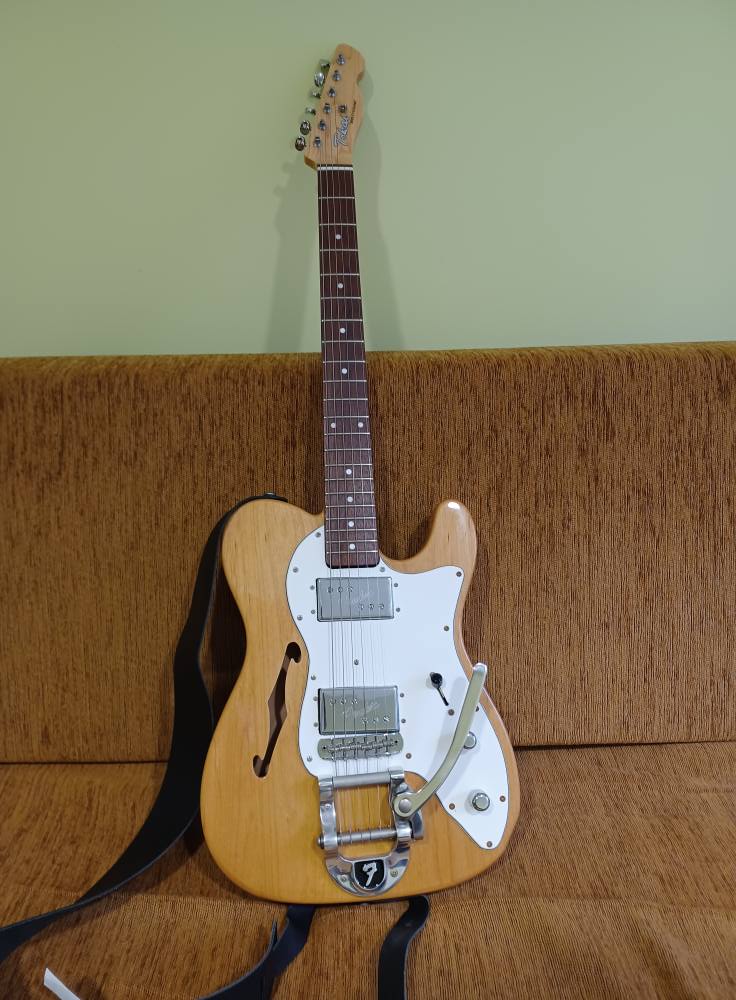

Manuel
por el 20/10/2025
Yo tengo una con Bigsby Fender. No problem.

Manuel
por el 20/10/2025
#9
Con respecto a la base de la guitarra no me da esa sensación.
Igual la dan las pastillas.
Se trata de una Teleca hecha a piezas:
Mástil de otra Teleca, esta traía diapasón de arce.
Pastillas Wide Range de Fender, instaladas en una guitarra que tenía dos single coil originales de Tokai. Hubo que ampliar el hueco.
Obviamente hubo que cambiar el golpeador.
Y Bigsby añadido.
Todo hecho por la tienda donde compré la guitarra, la otra con la que hice el intercambio de mástil, y el Bigsby.
Las pastillas hubo que encargarlas.
El resultado es que por un precio bastante módico me montaron una Teleca Thin con todas las especificaciones que yo quería, el precio de una Fender Thin con wide range (y sin bigsby) ya se subía a la parra. Probé una Squier que no me convenció.
Así que la final hubo que recurrir a recolectar piezas y montarlas juntas.
Ahora tengo la Teleca Thin que quería, el mástil que más me gustó (tuve que comprar la Teleca entera), las pastillas que suenan como quería, y el cuerpo ligero de una Thin
