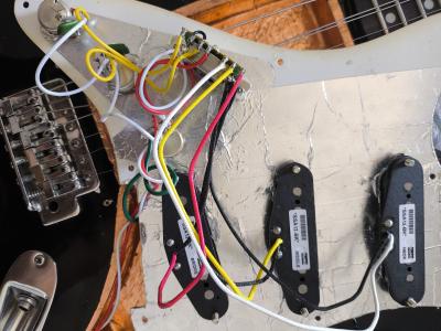

Hola, he rebuscado mucho en el foro y no encontré nada más similar al problema que tengo con mi guitarra tipo Stratocaster. Encontré uno solucionado pero era de un cambio de humbuckers, yo he cambiado las pastillas single que trae la guitarra simplemente, los potes y el selector.
Aparentemente están todos los cables en su sitio.
El caso es que con la pastilla del puente tengo el problema del sonido nasal y muy bajo pero sólo ocurre cuando el selector acciona la pastilla del puente sola, supongo que sigue sonando cuando se combina con la central pero esta enmascara el problema.
En el resto de posiciones del selector suena todo perfecto, tanto volumen como los tonos.
Qué podría estar pasando?
Gracias!

Por dar una posibilidad ¿Has comprobado bien las soldaduras y cableados de esa pastilla y que este bien conectada a masa con multimetro?
Entiendo que mandas las masas al switch para que haga masa en el apantallado.
Cuando algo suena nasal  suele ser porque en el espectro que genera abundan los medios de entre 600hz y 1kh. O porque se han ha perdido bajos y agudos de los lados. Las malas soldaduras pueden generar eso. Sumado a que esta baja... Revisaría bien el punto de multiple soldadura de las masa de las pastillas que pones en el switch, o incluso cambiarla a la configuracion clasica que va a los potes. El material del switch es metal pero con toda seguridad es distinto a los de los potes, puede peor calidad de soldadura.

Entonces, podría soldar el cable de masa de la pastilla del puente a la masa del pote de volumen en lugar de al switch como está ahora para que haga mejor contacto, no?

Es muy raro. Si tuvieras un polímetro (téster o como quieras llamarlo) podrías medir la salida de la pastilla directamente y luego medir la salida general de la guitarra cuando tienes esa pastilla seleccionada. Si hubiera mucha diferencia, es que la señal se está perdiendo en alguna mala soldadura o en algo similar.

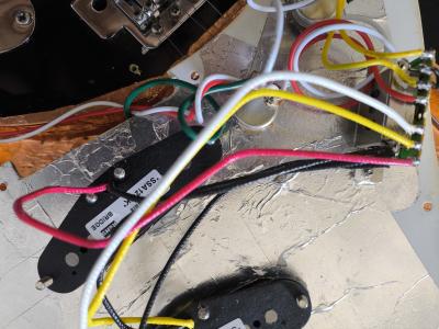

Si fuera por malas conexiones, normalmente, los cables de masa se sueldan a la carcasa de un pote, que está específicamente diseñada para ello. Tu esquema también es correcto, siempre que la carcasa del switch esté bien conectada a masa. De hecho, debe de estarlo porque las otras dos pastillas están bien conectadas.
Sin embargo, podría ocurrir que solo el cable de la pastilla del puente tenga una soldadura fría: cuando el estaño no alcanza suficiente temperatura, atrapa el cable pero no llega a adherirse bien al metal, y la conexión resulta deficiente.
En resumen, si el problema es de soldadura, puede estar en ese cable en particular o en otro. Pero, al haber tres cables juntos en un mismo punto con un “pegote” de estaño, y al no ser un pin ( o eso parece en la imagen), es un punto más sospechoso que ahí exista una soldadura fría.
Como te indica Malapersona, un multímetro te puede ayudar mucho comprobar la discontinuidad y comprobar que todo el camino mantiene continuidades.

Pues no era problema de la soldadura. He comprobado con el multímetro que la única pastilla que no generaba ohmios era la del puente, ni conectada ni una vez eliminadas las soldaduras, mientras las de mástil y central generan 6.5 que es lo que indican.
He cambiado la pastilla del puente y he vuelto a colocar una de las antiguas, y suena cañón!🤟🏽🤟🏽🤟🏽
Por esa parte, detectado el problema.
Luego volví a comprobar con el multímetro las 3 pastillas, y la del mástil daba 6.5, hasta ahí correcto.
Pero me he encontrado que la central ya ha bajado 3 y pico, es decir, a la mitad, y la del puente que daba sola 8.5, ahora da 3 y pico también, cómo la central. 😥
Realmente esto no lo veo un problema porque suenan perfectamente las 3 pastillas.
Realmente ahora el problema además, es que el pote de volumen ahora es prácticamente igual del 2 al 10, y del 2 al 0 es donde baja el volumen del todo.
Puede ser que al ser una pastilla antigua es diferente y provoca esto, o será que yo haya hecho mala soldadura y estén conectadas de alguna forma que provoque esto?

Ya he solucionado todo, el problema del volumen era una mala soldadura del cable del pote de volumen que lo pisé con el de al lado (creo que era el de masa) y no me había dado cuenta, la presbicia no perdona!

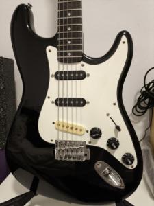

Ahora ya sí vamos a darle caña al instrumento que al final se ha quedado un híbrido de pastillas como podéis ver en la foto.
