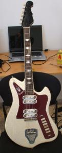

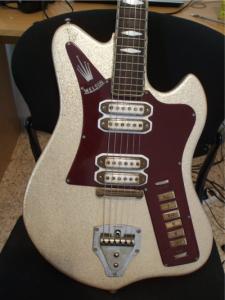

Yo tuve esta Welson de los 60 con cuerpo de aglomerado, y envejeció muy bien.
Por otro lado, las Parker tienen el conocido problema de los trastes que se despegan del diapasón.
