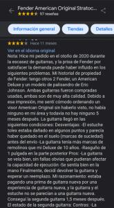

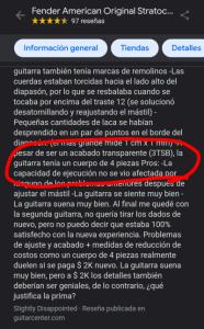

Y en cuanto a la calidad de las maderas y el ensamble del cuerpo empleados hoy día, que opináis? Leí hace poco una opinión de un comprador de una Original que decía que el cuerpo estaba hecho con cuatro partes, paso capturas a continuación para que podáis leerla.
D.Lázaro
por el 08/03/2022
A eso me refería con lo de la calidad de las maderas, eso es algo donde Fender te la puede colar y ahora averigua tú, no es lo mismo un cuerpo hecho de dos piezas de aliso a uno hecho de cuatro

Sinceramente creo el número de piezas del cuerpo no tiene importancia en el sonido.otra cosa es la calidad y el acceso a maderas de calidad que es algo que se está poniendo mal. Lo de los remolinos que comenta el del post no es bueno desde luego.

Bueno, en un instrumento de esta gama para mi sí tiene importancia que el cuerpo este hecho con dos o cuatro piezas encoladas. Cuatro piezas encoladas en una Squier vale pero en una Fender Amarican Original... Es posible que no afecte demasiado al sonido pero estás pagando por una calidad en concreto que ya se da por supuesto y las guitarras de los 60 no creo que estuvieran hechas con cuatro piezas.

Cuatro me parece una burrada para una guitarra de 1800 euros por mucha calidad que tenga la madera, está claro que en nada afecta al sonido si la calidad de construcción es la correcta pero estéticamente es inaceptable, vale que la les paul por ejemplo es de 4 piezas, dos de caoba y dos de arce, o 5 si el cuerpo de caoba es de tres, lo que demuestra que la cantidad de trozos incluso entre maderas de diferentes tipos da buenos resultados, pero en una stratocaster a mi estéticamente no ne gusta, la mía es de una pieza, he visto de tres pero de cuatro ninguna.

Me refiero a que sí nos llevamos las manos a la cabeza porque lleven una capa de poliuretano o nitro...El hacer un cuerpo con cuatro piezas de madera que pueden ser hasta de distintos árboles...la densidad, la humedad de cada trozo puede ser distinta,además estamos agregando más cola a la masa total del cuerpo y más cortes que pueden influir en la resonancia y la fluidez del sonido al pasar por el cuerpo. Se que el pegar dos trozos de madera puede reforzar el cuerpo ante los cambios que sufre la madera con el tiempo pero cuatro trozos en una guitarra de esa gama me parece excesivo
