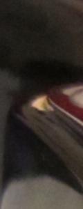

Anunque borrosa se aprecia perfectamente el color de la madera de mi anterior hot rod.
