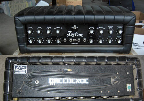

Me temo que gran parte del problema que tienes radica en el ampli. De donde no hay no se puede rascar.
Fogerty en Creedence no era de muchos efectos, pero sus amplificadores valvulares eran lo que distingue ese sonido que asocias. Dificilmente una pedalera en un ampli de lo mas normalito va a hacer que suenes asi.
Este era el responsable de su sonido

Carlos A., porque piensas que el problema radica en el ampli? No crees que pueda sacar un sonido parecido a lo que ando buscando con ese ampli?
Muchas gracias por responder, y disculpa mi ignorancia, como dije, no se nada sobre sonido.

Si, es real que los ampli valvulares suenan mas cremosos. Pero los ampli con transistores no es que sean un desastre no?
Muchas gracias por el aporte de decirme lo que el usaba :)
Y si, tienes razon, ni Clapton ni Fogerty son de usar muchos efectos.
Porque son dos amplificadores completamente distintos y no tienen nada que ver. El Kustom suena a Kustom y el tuyo suena a Fender de gama, perdóname baja.
Muy aceptable para tocar en casa, pero no podrá sonar como un valvular del calibre que usaba Fogerty en el escenario o el estudio.
