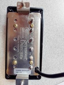

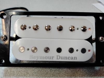

Sí vais a comprar pastillas, en YouTube hay videos que dan claves para distinguirlas sobre todo de SD. Algunos detalles hay que mirarlos con lupa......adivinad cual de estas es falsa? A mi me la colaron

Yo diría que la original es la que indica detrás de la pastilla la referencia 20191215 pero sinceramente no estoy seguro. Echando un ojo a la parte trasera, me parece más auténtica y similar a las que he visto en persona.

Está jodido descubrir cual es falsa... Diría que la blanca por el agujero cuadrado a la derecha, pero ni idea...

Esta es la buena. La negra.

#124 En éstas se nota sobre todo en los polos que no llevan tornillos. La blanca tiene demasiado acentuados los circulos concéntricos, signo de pastilla barata y "mal cortada"

Lo has clavado! La Blanca es trucha, Los polos , el agujero que a dicho el otro compañero y la serigrafia en la cara que da hacia las cuerdas es distinta.
