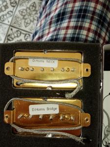

Resulta que compre en thoman un set de phat cat, y me vino el set, pero la verlas por detras son como en la foto. Diferentes a la foto promocional de la pagina dnd pone el nombre de la marca etc.
Sabeis decirme si son unas phat cat autenticas?

Moreno Guitars
Tienen mala pinta la verdad, la base de latón no cuadra, la falta de serigrafía con el logo, las etiquetas, las tapas soldadas un poco de aquella manera...es un poco raro todo, sinceramente.

#4 pues comprada en thomman y precintada.

#5 A ver si vamos a terminar descubriendo porque venden tan barata una guitarra con afinadores Gotoh, pastillas EMG y trastes de acero…
No tienen buena pinta esas pastillas, la verdad…, que a lo mejor son cojonudas, pero hasta donde se, Seymour Duncan pone su logo en la trasera de todas las pastillas…

Hola. Yo tuve unas SD sacadas de una Parallaxe y no venían serigrafiadas por detrás. Por lo visto, no lo hacen en algunos modelos que son exclusivos para ir montados en algunas guitarras. Pero de ahí a no ponerlo en unas nuevas, ya me parece raro. Pregunta a SD y Tomás y a ver que dicen .

Lo que es más raro es que la base de latón, que es amarillito, mientras que si buscas por internet no ves ninguna con base de latón...esto afecta muchísimo al sonido, y SD es bastante estable en cuanto a las specs de sus pastis, yo estoy bastante convencido de que no son auténticas 😅

#10 compradas directamente de thomann y esperando respuesta. Me dicen que sus técnicos tienen que valorar. Yo les acabo de enviar el correo de seymour duncan.
Si que es preocupante, uno no compra en aliexpress precisamente como para que lleguen articulos asi.
Aun asi dire que nueva es.
